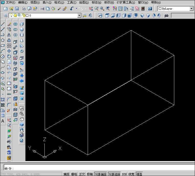

在同一个面上印有几个不同的颜色怎么弄啊?谢谢!

在实体同一面上,绘制所需图形,通过实体编辑工具内的压印命令将图形压印到实体面上,再使用实体编辑工具内的着色面命令给各个图形来着色既可完成楼主所需。
