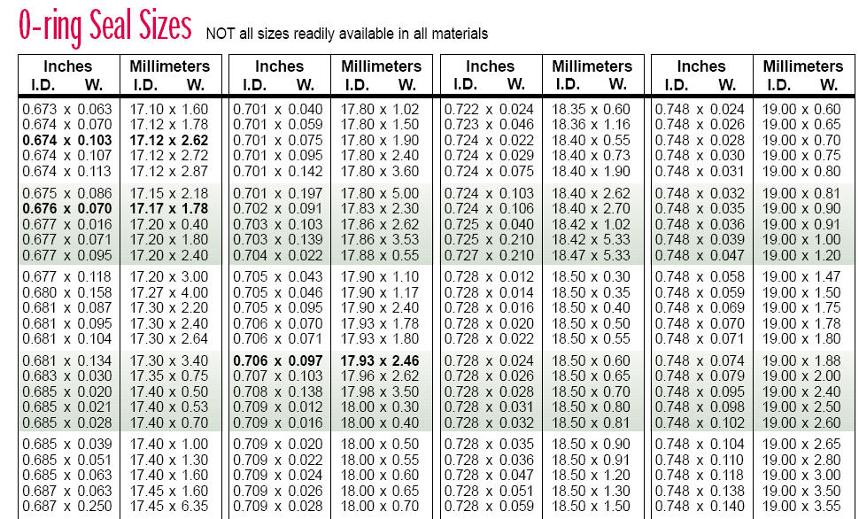

我找到了一个比较全的O形圈的标准,但是不知道是那一个国家的
- }7 I2 W6 I0 |( e+ _4 \6 {) s6 Q2 H% I6 [
据说标准号是AS568B
/ a/ x4 r9 |  H, B9 W& O+ j' N. S. ~
& @5 y) _6 s4 [" L/ }' j$ R! Y见截图
发表于 2008-9-30 11:10:15 | 显示全部楼层 来自: 中国江苏苏州
http://ericfoy.com/?q=node/64好像是美国的!

是美国的标准
发表于 2008-10-8 14:43:14 | 显示全部楼层 来自: 中国广东江门
美國飛機液壓用O形圈AS標準,標準號為AS568,舊標準號為ARP568

是美国标准,论坛中“O”型圈的美国标准就是AS
