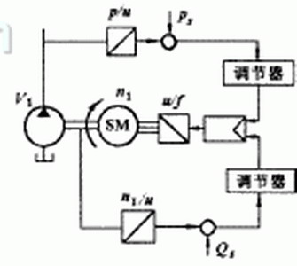

用伺服电机驱动定量泵其原理是:通过交流伺服电机变频调速系统,改变电机转速,从而改变泵的输出量.由于交流伺服电机能够准确的通过系统指令来调整转速,所以可以准确控制油泵输出量,从而可连续调节系统之流量,从而控制各运动部件之速度.对于系统要求连续变化速度及压力的情况,用此系统可以准确实现,其效果不亚于应用一个伺服阀.一般的伺服电机驱动定量泵主要有以下元件构成:伺服电机、编码器、内啮合齿轮泵、伺服驱动器、压力 传感器、闭环控卡是构成动力系统的六要素.$ b; y. q7 H, b3 b5 ~7 ^# W
这里有个疑问:用此系统,系统流量的调节很好理解,但是系统压力的调节是怎样实现的?压力传感器设置在泵的出口,主要用来检测压力,根据系统设定值对泵发出指令.但是系统中压力是连续变化的,如果在同一个动作中压力由高变低,压力传感器发出指令后,伺服电机将怎样动作?才能达到设定的值?

我了解过了。。。是日本大金液压公司根倨空调原理而研发出来的“成形机SUT系统” 。。它是由无级PQ模拟控制的,通过在设备侧输入压力《P》,流量《Q》的模拟电压,即可以控制压力和流量。当液压单元在控制设定流量,利用压力传感器检测负载侧压力的同时,当达到设定压力时,将会自动地设换至压力控制。

今天特意找出这个帖子,是因为现在这个技术已经被广泛用在了塑料机械行业,以及需要压力流量连续变化的设备上,完全取代了比例阀技术,控制更加稳定准确。我们现在已经为客户改装过的设备有:折弯机,注塑机,硫化机等等。现在这套东西很是吃香,符合现在的节能环保概念。市场主流配套产品为伺服电机+齿轮泵,伺服电机+螺杆泵,伺服电机+柱塞泵(双排量)。我们公司现在为客户提供的是伺服电机+齿轮泵。因为他噪音小(相对于柱塞泵),使用寿命长(相对于螺杆泵) ,客户也比较能接受。最早我们力推伺服电机+柱塞泵(双排量)的,因为他会比齿轮泵,螺杆泵更加节能,结果发现,为客户安装后,噪音问题无法解决。
8 j! ?* p1 F- y" C# H现在这个技术做为液压行业的新技术,被逐渐推广,希望大家就此技术做以讨论。看看大家的想法。
