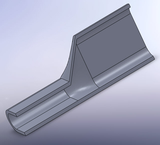

楼主要的是不是这个呀,SW2008作
铜扁管.rar
161.1 KB, 下载次数: 10

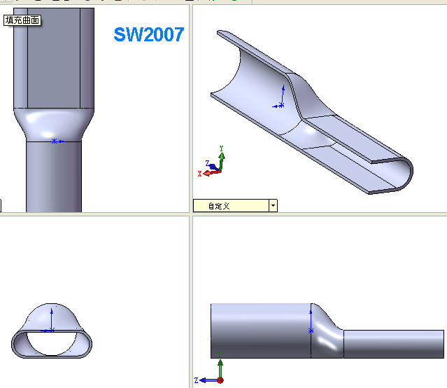

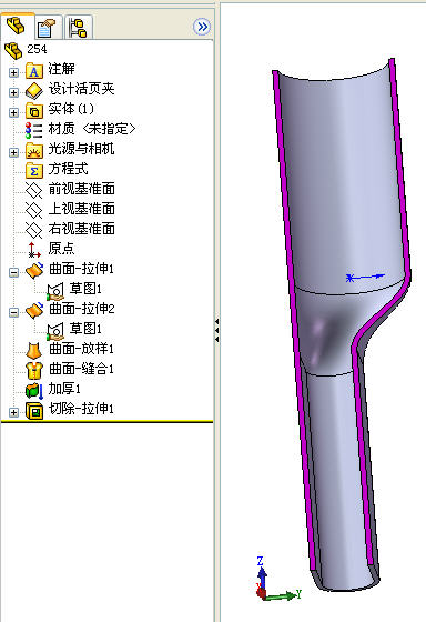

2楼做的不是很好,打遍处壁厚与两端不一致,我做了个,草图用方程式约束两端截图周长一致,做出曲面后缝合加厚。- R. V0 \8 q0 p. R$ t( g) s
/ }' Q: Q/ D1 P" F 1.jpg
0 \; ?0 P; J4 F4 L
" l  |2 o2 ~" X* Z; j9 `( t! j9 m/ [. J) N) y/ G, e" S, m
SW007: 254.rar (213.5 KB, 下载次数: 23)

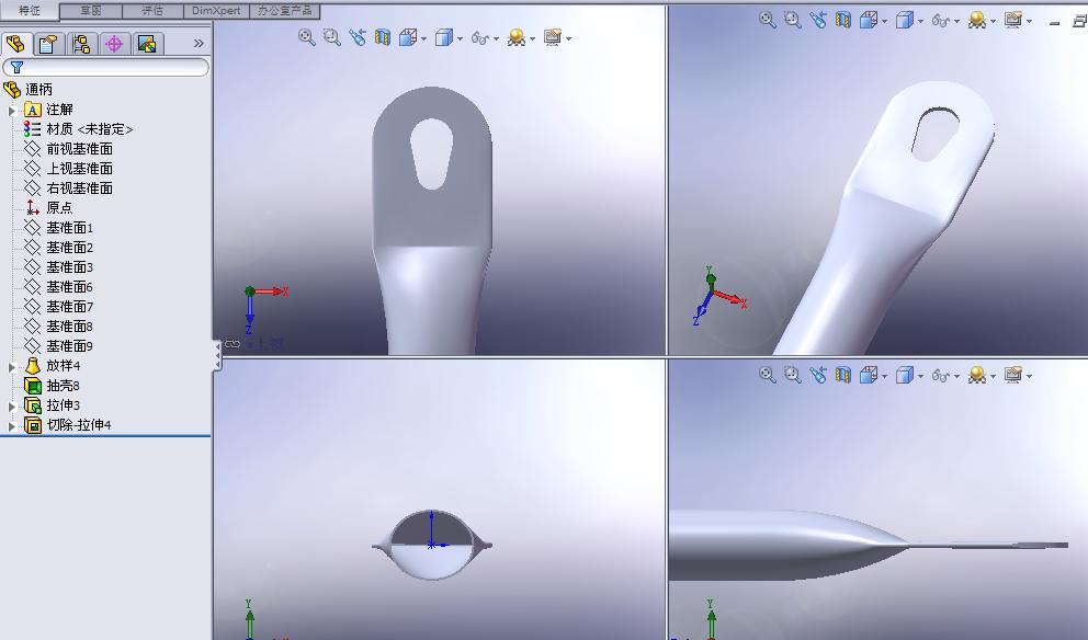

看来楼主大概是要这样,一次可以放样出来
) j$ X3 [% f1 z6 R
! r: ?8 _1 `' }* d' O' W6 Y5 H 1.jpg
