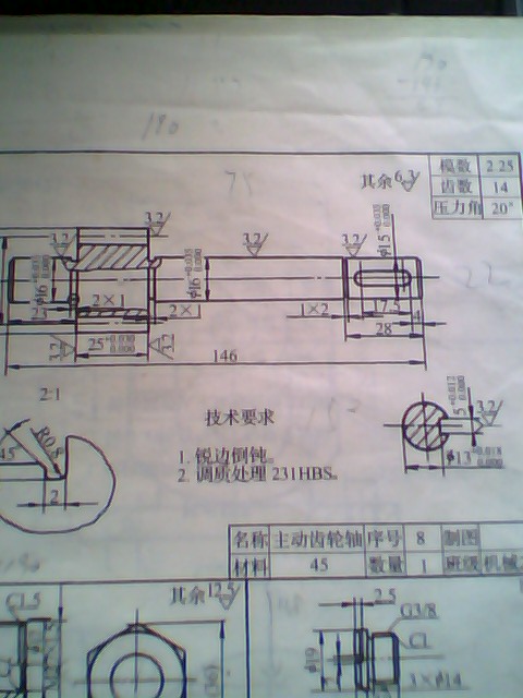

看图吧。

发表于 2008-9-30 13:58:56 | 显示全部楼层 来自: 中国江苏无锡

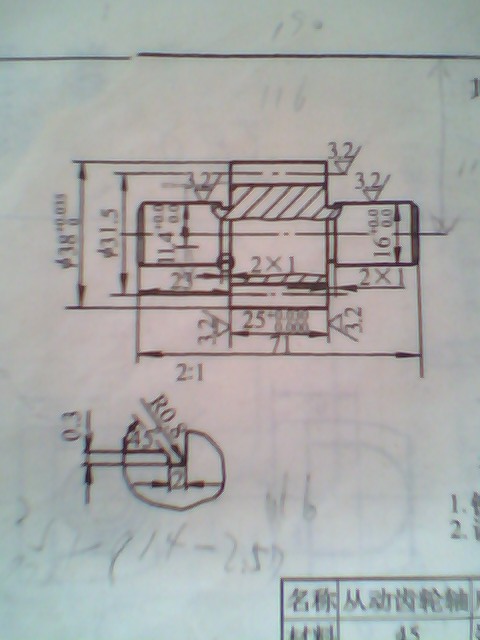

感觉你这图纸有问题啊
发表于 2008-9-30 15:21:53 | 显示全部楼层 来自: 中国福建厦门
楼主能上传更完整的图吗?

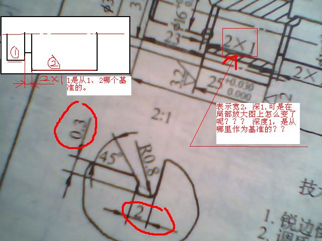

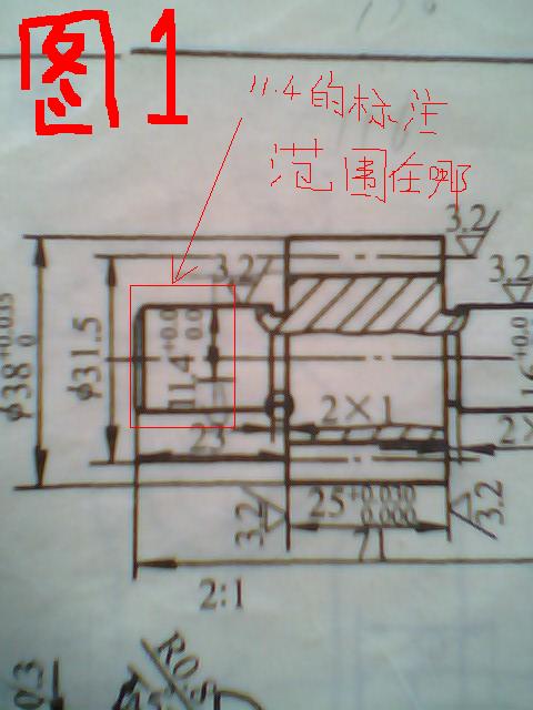

% v; x! u; k# y; y, a% T
! D! ]- v3 {- x& q从图中看,该零件不只一个退刀槽;3 o. E. W' c) O: U
按图形比例来看,φ11.4的标注位置应该对应φ16的标注位置
5 M' G% H% ^: g. C4 C0 _
2 G5 |7 f( S" e- s7 }7 }! H; b0 B[ 本帖最后由 eva_xiang 于 2008-9-30 15:26 编辑 ]
发表于 2008-9-30 16:06:14 | 显示全部楼层 来自: 中国广东东莞
虽然是搞机械的!当好几年没有专业来搞机械了!当这图面的问题很多!; o1 d- @/ w3 ]- \3 Q2 e0 W
就从标注就有问题!
发表于 2008-9-30 17:03:48 | 显示全部楼层 来自: 中国山西太原
此图画法不规范。
1 U+ G! W% ]0 Z* [( w1  11.4从显示出的视图中表现不出表示什么尺寸。
. o% o$ x9 A4 ]0 e" |. Y5 T  P" i- S2  退刀槽2×1的标法与局部放大图是矛盾的,在这种情况下只能以局部放大图为准,因为局部放大图中已详细标出退刀槽尺寸。2×1是错误的而且导致标注矛盾。
asdolmlm + 2 参与

从零件看来,这是一个齿轮轴,不过,看起来,我想应该是图标错了吧,要么就不符合我们机械的标准!!我从来没有看到这个情况的,
 楼主| 发表于 2008-9-30 19:59:04 | 显示全部楼层 来自: 中国湖南常德
学校太黑了,这就是我们机械制图教材里面 的零件图,老师都讲过这个教材不好,没办法买教材是学校的“事”。  个人觉得 机械工业出版社的和高等教育出版社的教材好。
