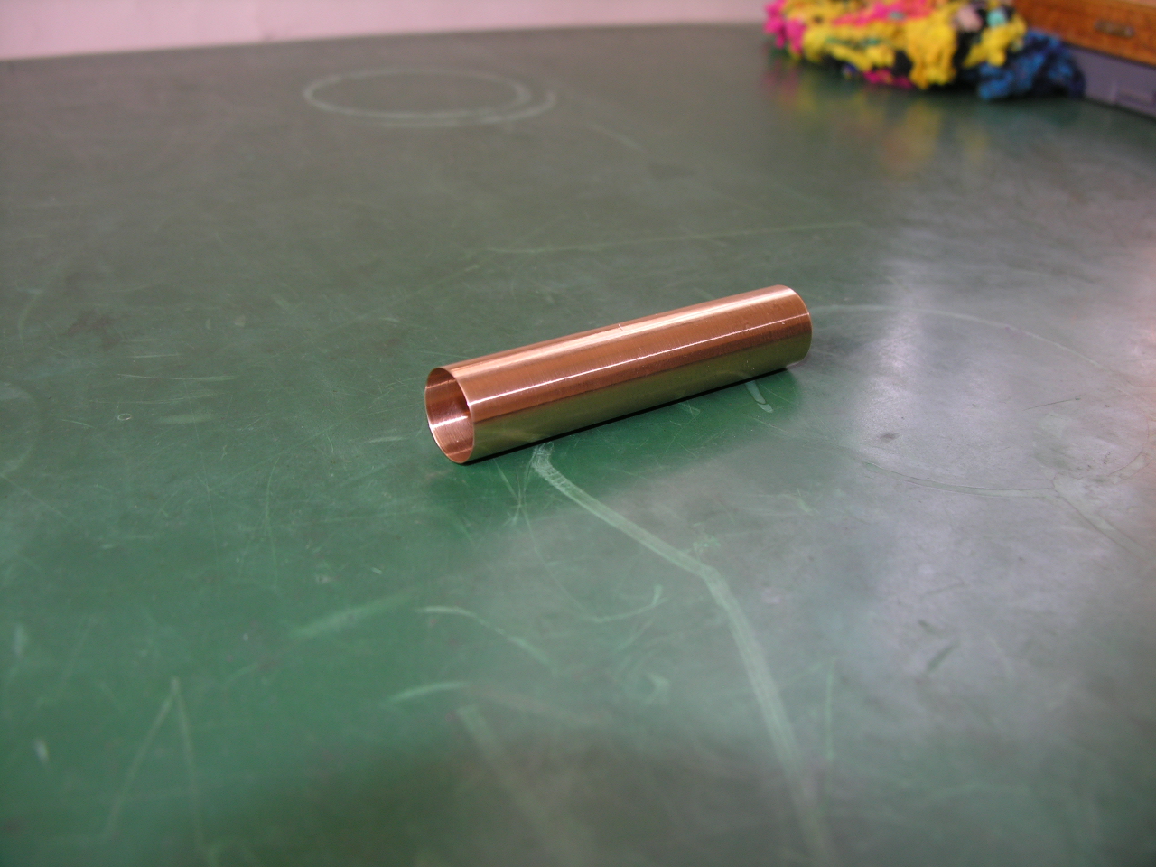

发表于 2008-9-30 23:40:38 | 显示全部楼层 来自: 中国北京
可以看我们零件的图
以下是我厂加工零件的照片
发表于 2008-9-30 23:57:49 | 显示全部楼层 来自: 中国广东中山
