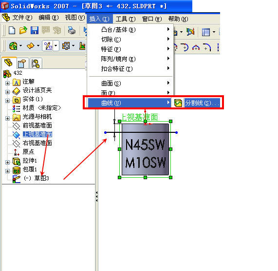

发表于 2008-9-30 14:43:51 | 显示全部楼层 来自: 中国广东中山
sw在同一个面上不可以印有几个不同的颜色,可以用草图--插入--曲线--分割线,把一块面分成多块,这样就可以对曲面按右键--面--外观--颜色

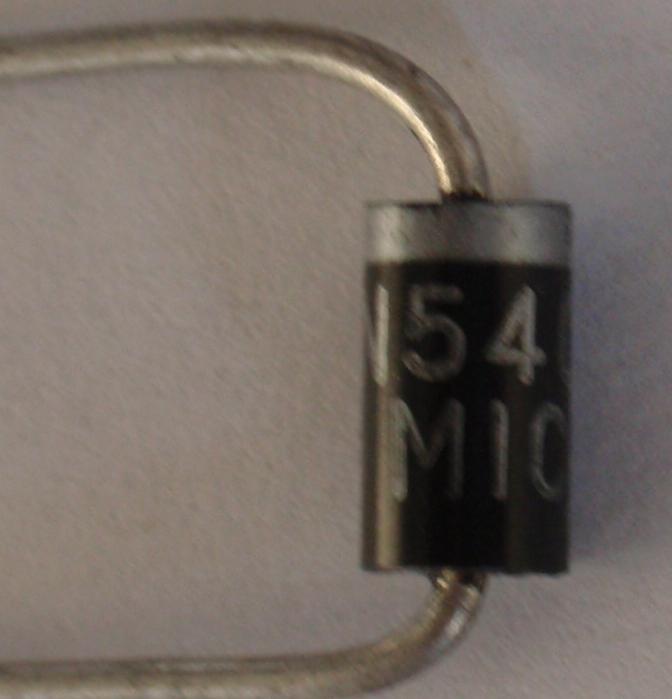

 楼主| 发表于 2008-9-30 15:07:55 | 显示全部楼层 来自: 中国浙江温州
谢谢!请教老师下图的二极管怎么弄啊!按您说的我还是没成哦!
1N5408二极管.rar
228.92 KB, 下载次数: 9

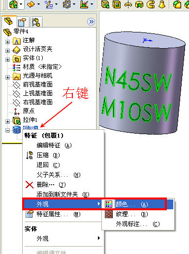

发表于 2008-9-30 15:32:13 | 显示全部楼层 来自: 中国广东中山
回复 3# chenheag 的帖子
看下图,带零件给你。! {. r# L8 D* i9 M1 @; O. u
8 Y4 u, E1 m# n0 n$ R 1.jpg $ q) G" ~* D# m( R, ~# K5 W5 ~
# `( V6 W1 u! aSW2007: 432.rar (17.11 KB, 下载次数: 16)
 楼主| 发表于 2008-9-30 15:45:36 | 显示全部楼层 来自: 中国浙江温州
谢谢!但还有上面的一圈白色的该怎么弄?

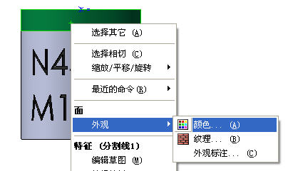

发表于 2008-9-30 15:52:22 | 显示全部楼层 来自: 中国广东中山
回复 5# chenheag 的帖子
还不明白:L :
( J. o5 L& R5 k1 r6 O$ k
! J! [7 x8 L5 l2 {, R- ^9 j+ U
/ p+ ]: X7 X4 g+ N! b 2.jpg
2 e" H3 d/ f; Z6 g0 ]! O; ^. W: z* i$ @5 ?8 w# T
