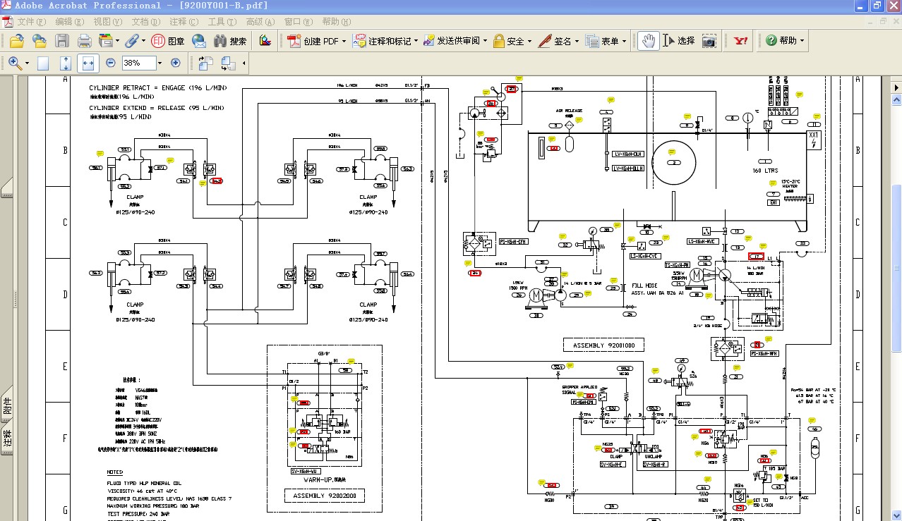

5微米的滤芯,180L的油箱,冲洗时间大概有2个小时,经测试竟然达到NAS1638  2级。。。大家说说可能吗?

 楼主| 发表于 2008-10-2 17:06:41 | 显示全部楼层 来自: 中国河北唐山
是PARKER的仪器,应该没有问题。检查位置在过滤器前的测压点,检测了两次,一次是NAS1638 2级,另外一次是3级。两次取样位置一样。
 楼主| 发表于 2008-10-2 17:07:35 | 显示全部楼层 来自: 中国河北唐山
不好意思,核实了下,他们用的滤芯是3微米的。。。

 楼主| 发表于 2008-10-6 19:26:45 | 显示全部楼层 来自: 中国河北唐山
原帖由 自流井 于 2008-10-6 19:17 发表 http://www.3dportal.cn/discuz/images/common/back.gif. l2 M& {7 x5 C( S* B! R- `& C- B% i
3um也有难度的,楼主有图吗?以事实说话啊。。
* r; s) m& N& |- ]: |7 z" D: P, [. M# A; C
也好跟大家一个参考
9 R& [2 d+ @" A/ N2 k/ A0 A# e! F大家这么热情啊,我上个图大家看下。冲洗时在回油路上加了过滤器。经核实,滤芯是3微米的。附图可能看的不清楚。附件里有清晰图纸。这个系统也是比较典型的一个液压系统。可以参考下。

发表于 2008-10-6 20:05:15 | 显示全部楼层 来自: 中国天津
怎么样,有结果了吗?

6 @" M1 w/ C" Y( x7 {( H这位朋友说 的有点夸张了吧。。。我们的系统冲洗都是几个小时而已,3500L的大油箱用3微米的滤芯冲洗4个小时左右即可达到NAS 5级。莫非是他们做了手脚?

回楼上的朋友:是一种低压过滤器,上海一个厂家的,明天再看看牌子吧。2 Z& o) S6 a& I2 Y
另:从冲洗开始到现在,他们竟然用坏了三个过滤器,都是因为压力过高而使过滤器崩裂。使得他们竟要求把泵压力调至15bar以下。在这样的压力下冲洗效果会不会大打折扣?
