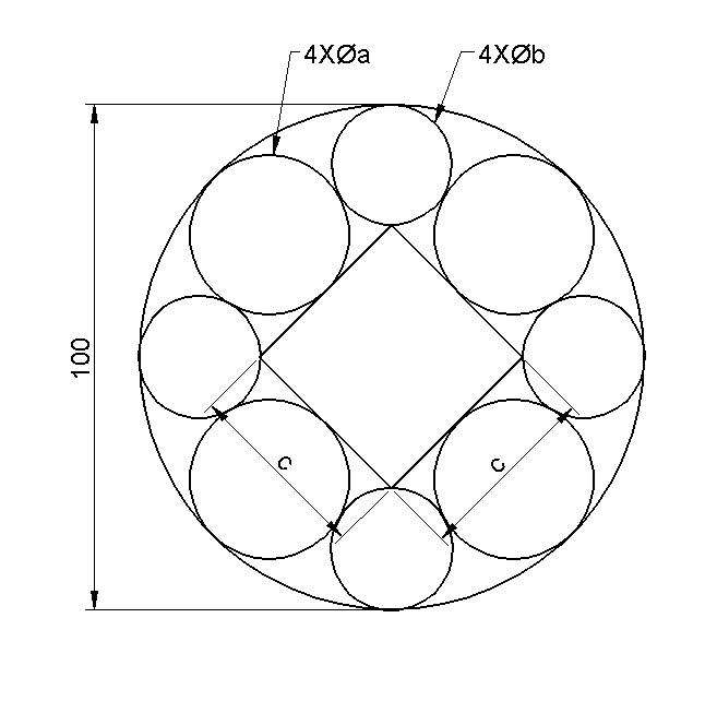

[讨论] 【進修級練習題83】

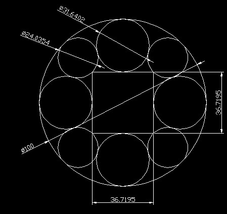

发表于 2008-9-30 17:43:14 | 显示全部楼层 |阅读模式 来自: 中国台湾
1. a 之直徑值何?
; a9 l% Q) M! c! f/ S8 ^/ b    (A) 31.6048   (B) 31.6408   (C) 31.6804/ D8 C  G3 s1 w7 v
2. b 之直徑值何?
! J2 h) y8 `* r- F" k    (A) 24.0354   (B) 24.0453   (C) 24.05341 |- E6 ^/ L; E, ], Z. P% y0 N
3. c 之長度為何?
! X: f; [/ S+ l. z7 E4 z7 f4 X8 J  l    (A) 36.7159   (B) 36.7195   (C) 36.7519
参与人数 1三维币 +10 收起 理由

发表于 2008-10-1 09:31:04 | 显示全部楼层 来自: 中国台湾
a 之直徑值0 W- w; p0 q# U/ n
31.640249238714-
2005llnn + 5 很好

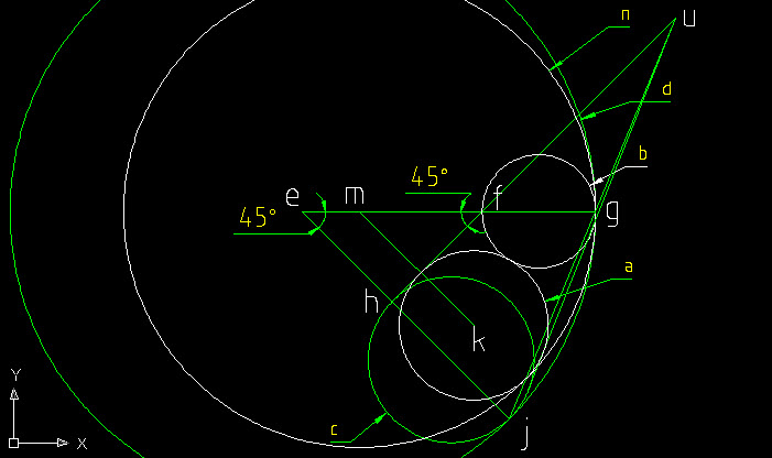

发表于 2008-10-3 21:55:24 | 显示全部楼层 来自: 中国江苏无锡
没画出来,但经计算得c=36.7195,再根据此值,作图得b=24.0354,但a与楼主不一。

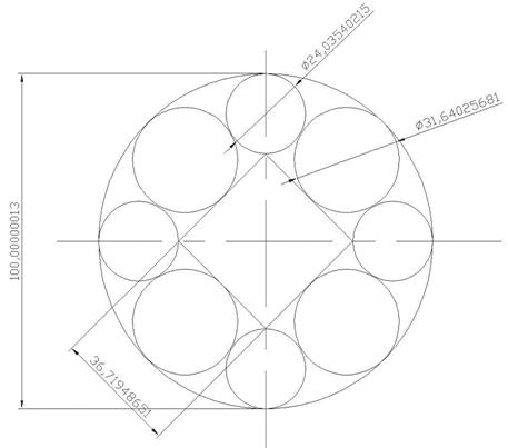

发表于 2008-10-4 18:07:33 | 显示全部楼层 来自: 中国上海

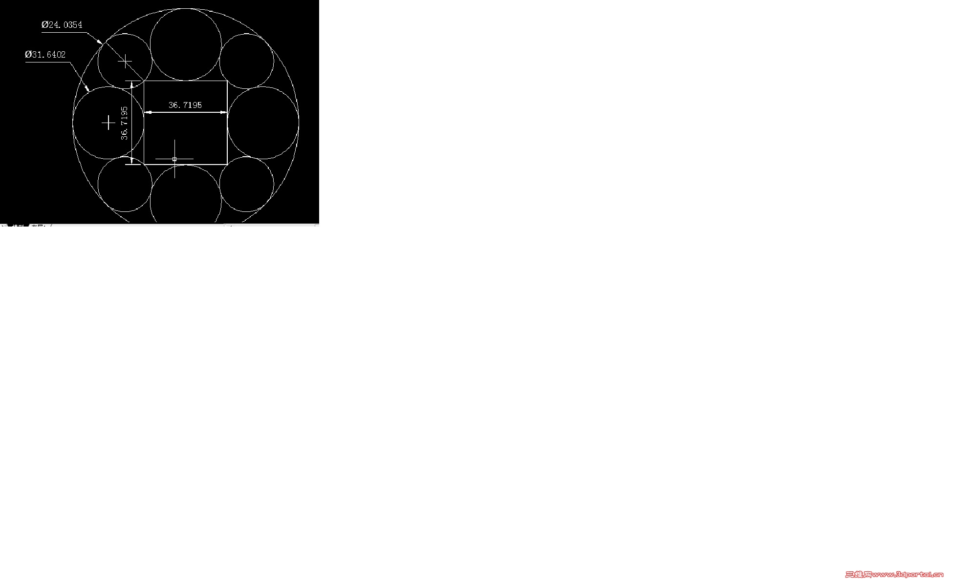

我的答案是a=31.64025681,b=24.03540215,c=36.71948651。与楼主给出的选择有差距啊!![localimg=326,272]1[/localimg]
2005llnn + 3 100错了就都错了

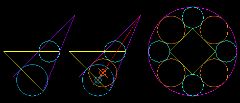

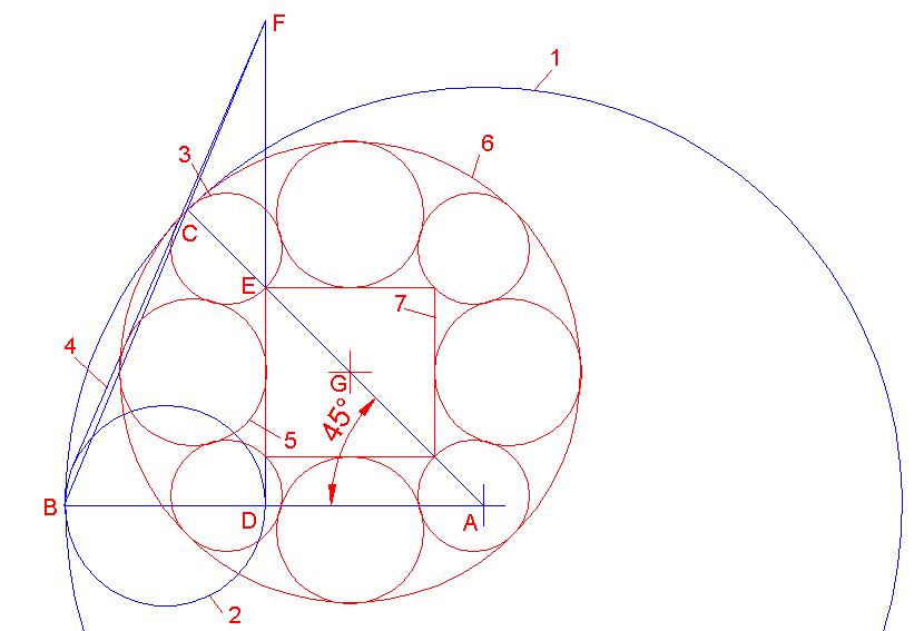

 楼主| 发表于 2008-10-7 00:20:00 | 显示全部楼层 来自: 中国台湾
1. 作任意圓#18 O2 A( \1 l: f9 ~0 h* p; C+ B
2. 過#1圓之圓心A作AB AC線
4 L" L8 s) m! W4 w; J  S  ?3. 作#1圓之內切任意圓#2
8 V* k9 x7 T5 ~) z0 X# k4 V4. 以CIRCLE(2p) →1'st=C  2'nd=E →做#3圓. _' Z+ ~! L" d, q2 O* l1 U
5. 延長BC和DE線交於F
. g& y# p1 v+ }7 }6. 以LINE →1'st=F  2'nd=tan#2圓 →作切線#42 }9 t4 |, q' t4 e
7. 以CIRCLE(t t t) →1'st=tan#3圓  2'nd=tan DF  3'rd=tan#4 →作#5圓
0 c  t3 L  Y. X3 O$ p1 ]" G8. 以CIRCLE(3p) →1'st=tan#3圓  2'nd=tan#5圓  3'rd=perAC →作#6圓
8 p! u* \& C4 p4 C9. 以ARRAY(p) →obj=#3圓 & #5圓  cen=#6圓之圓心G  n=4 →作四個環形陣列圓/ }0 q, \1 m5 E4 Y# o  d% e5 L" u
10. 作正方形#7
* R9 O, Z( g/ z% |3 n) Y0 A. i: n11. 以SCALE(r) →obj=紅色部份  ref=#6圓之直徑  new=100 →將圖形縮放至正確尺寸

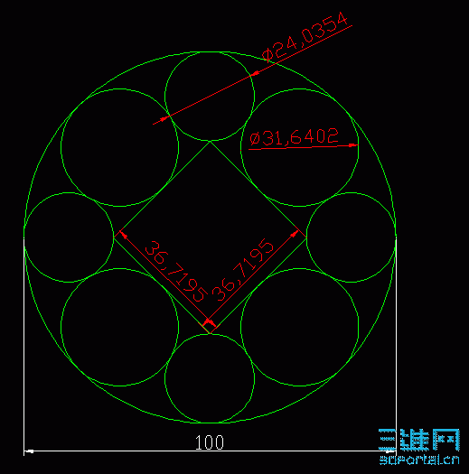

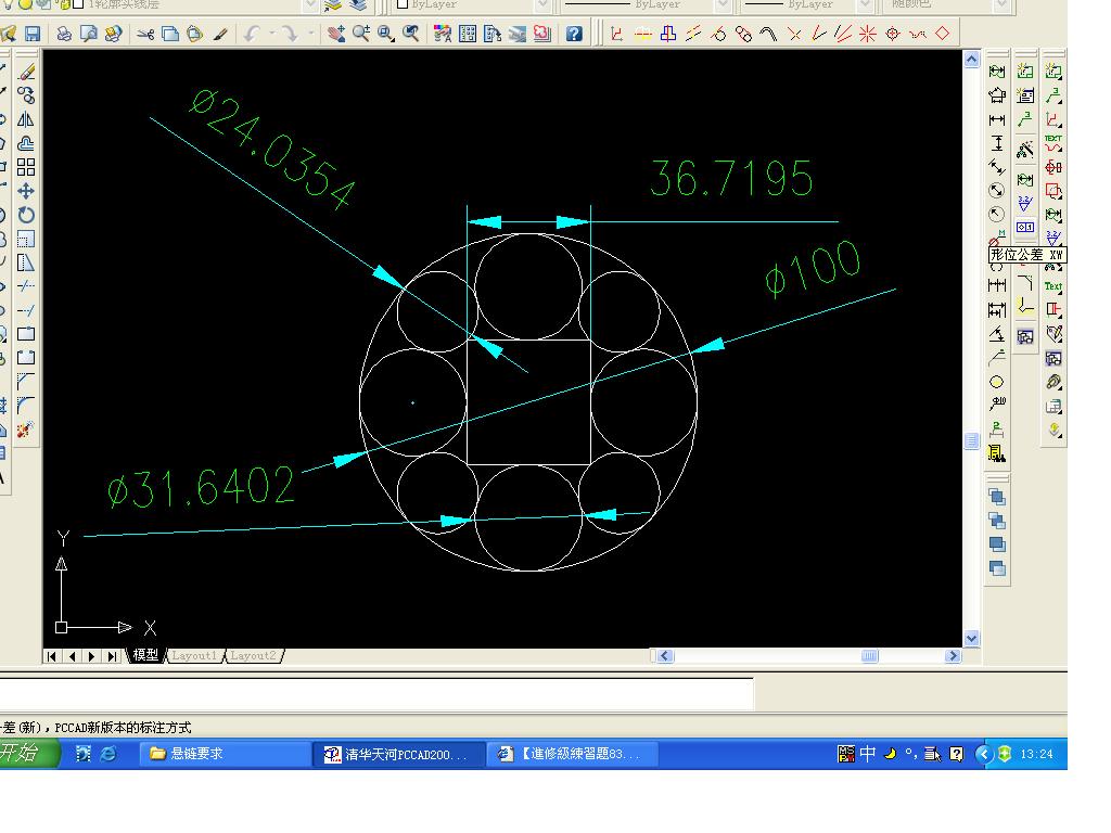

发表于 2008-10-27 13:25:57 | 显示全部楼层 来自: 中国江苏苏州
答案:a=31.6402   b=24.0354    c=36.7195

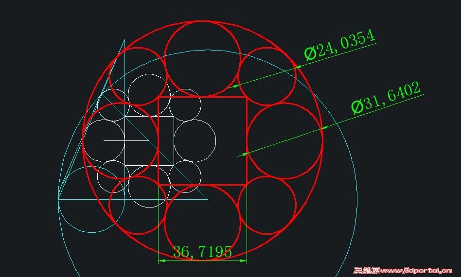

1.先随便画个园
7 a4 i- w! l. W0 b3 M2.画正方形  当然要满足图形要求  尺寸先不管) I4 S% |7 g- `7 |7 ~6 f% c' }2 L" b
3.画园与园相切.并且过正方形得角点
- _, f2 o) W7 Y7 l! l2 L4.然后再画园与先前画的两个园相切,并且过正方形角点9 {, ]  N5 [. c$ F. ?
5.然后阵列
! L( W  q8 ]; Z* W+ y: S- Y7 h6.最后缩放scale一下就行了

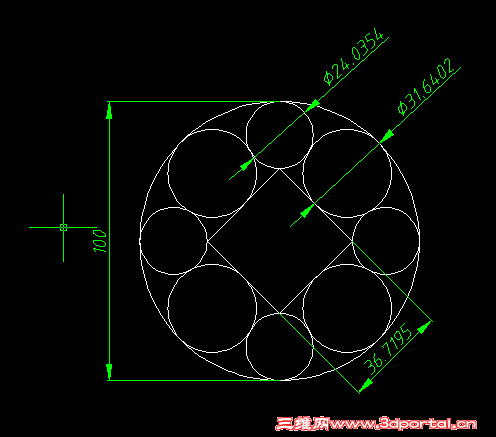

发表于 2014-3-20 20:29:54 | 显示全部楼层 来自: 中国四川成都
进修83
, k# L- |" C' I0 u: v  E 进修83.jpg

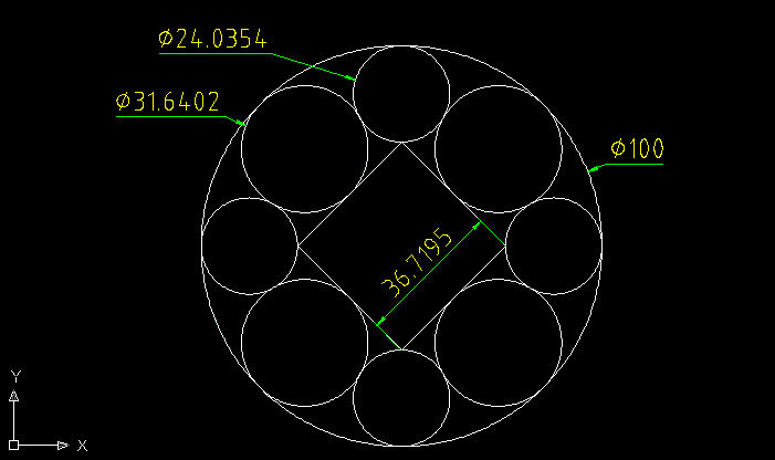

发表于 2015-4-19 20:39:00 | 显示全部楼层 来自: 中国广东广州
受益匪浅                              进阶练习.png - Y0 Z1 ^. O3 Q
