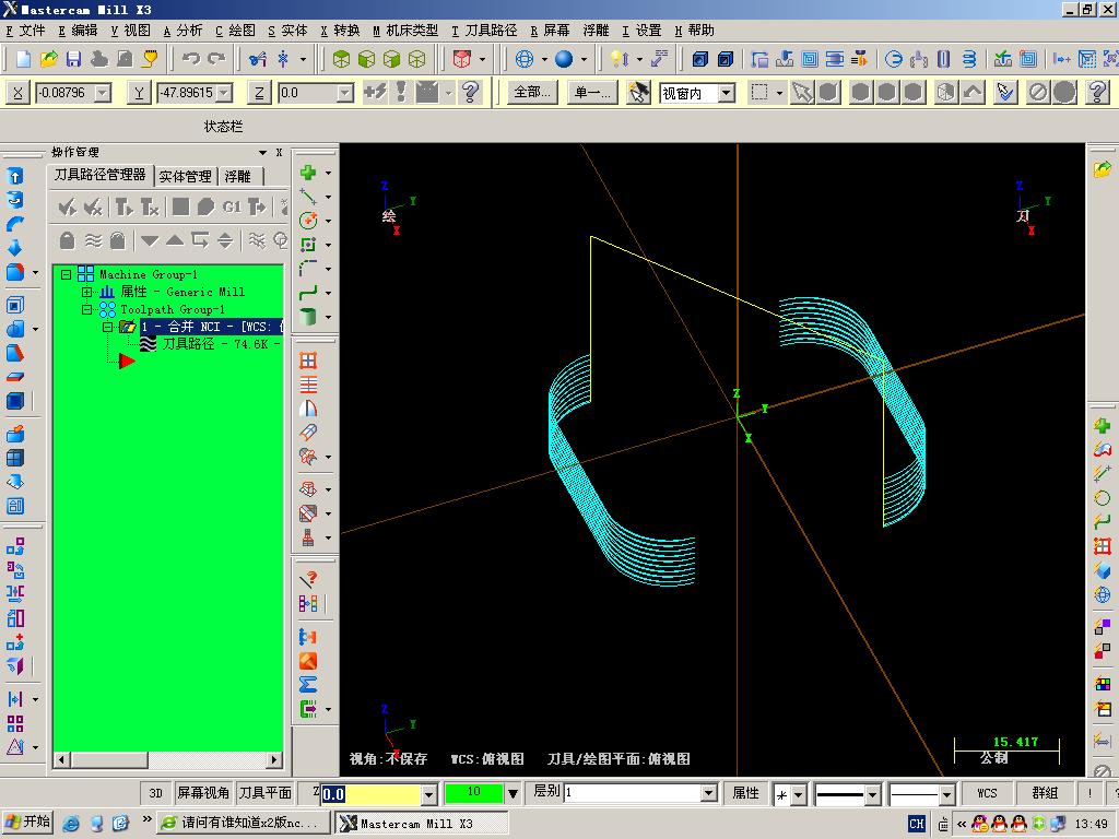

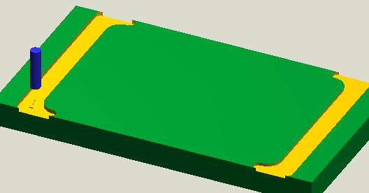

我用的是Master CAM X2,请问大虾谁知道好像这个图这样,可不可以像UG里面的“深度优先”来确定先铣左边再铣右边或者反转呢?我用X2编出来就是刀路两边跑,请问X2有这个功能吗?小弟刚接触Master CAM ,所以不知道。
发表于 2008-9-30 22:07:39 | 显示全部楼层 来自: 中国福建福州
可以的.......
: t" u% v4 Y: i/ H
5 {0 [7 i' [7 o# N: }. V# {. K) f有些设置要对.....
' C% S/ m  ]# u7 Z+ s, `& K9 o+ r% e6 G
   2D   挖槽    分层铣深里有参数。。。。。
) A% N$ L3 ~0 F& B, T$ }) \; u0 q0 p
曲面挖槽     在间隙设置哪里    切削顺序最佳话4 k: Z' n! X' |1 F; q5 b
0 w( a; h# }. ]( Q; ?

发表于 2008-10-1 13:58:38 | 显示全部楼层 来自: 中国广东东莞
是不是这样?
 楼主| 发表于 2008-10-1 19:06:45 | 显示全部楼层 来自: 中国广东江门
3楼的老兄能发个道路文档来参考一吓吗?我的是X2版本的,如果可以的话就保存低一点版本的,因为我看到你的是X3版本的
发表于 2008-10-1 22:55:21 | 显示全部楼层 来自: 中国广东东莞
加我好不QQ121594664
