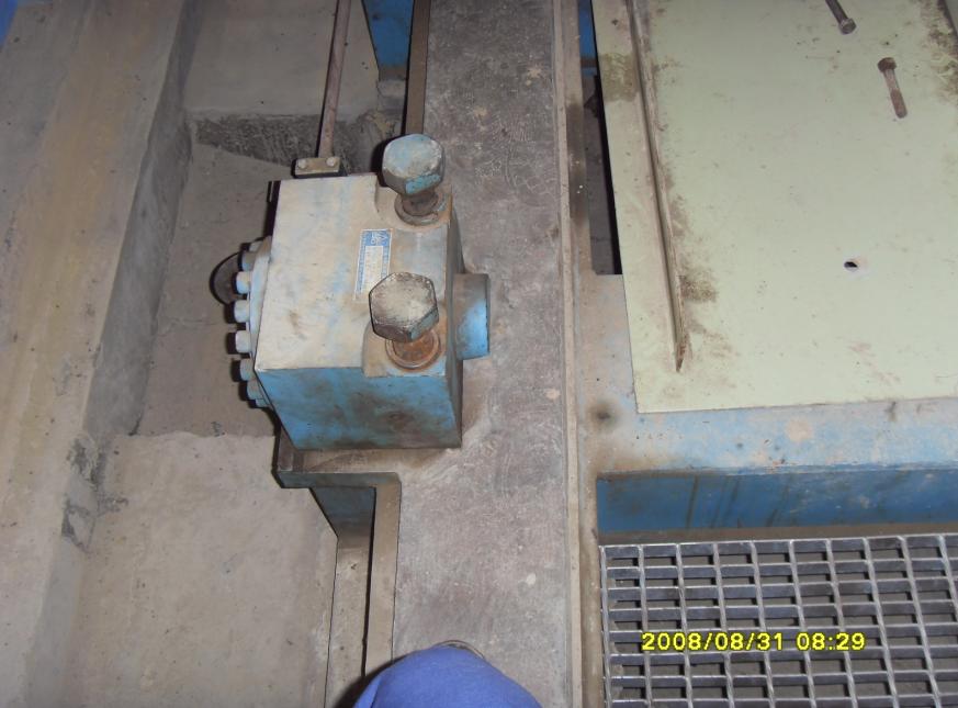

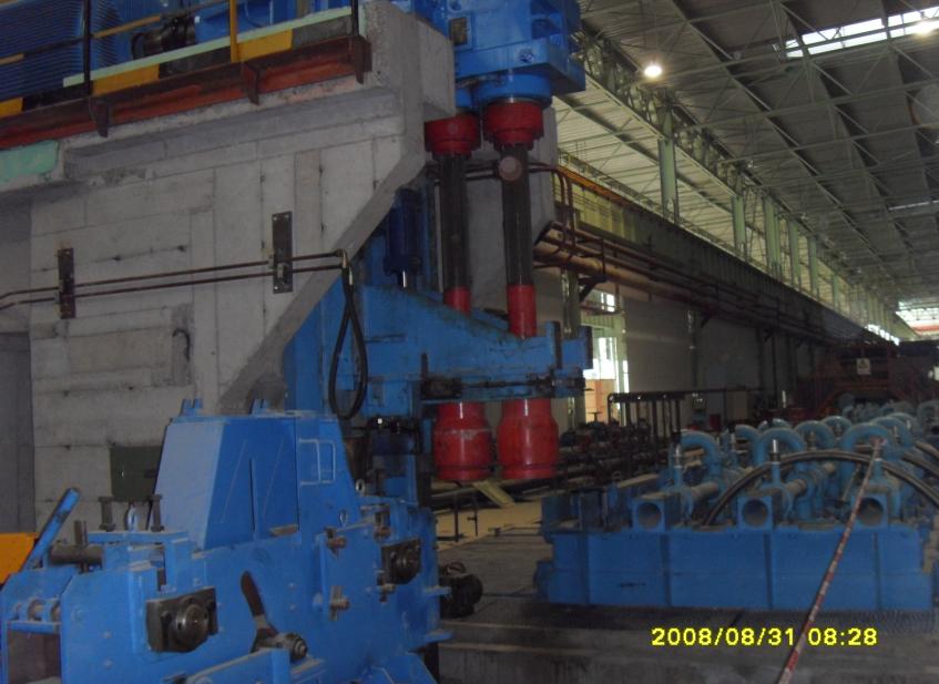

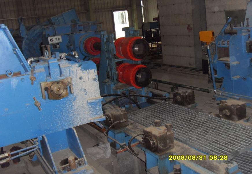

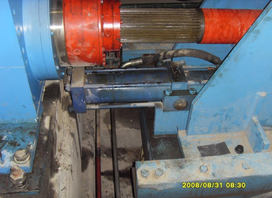

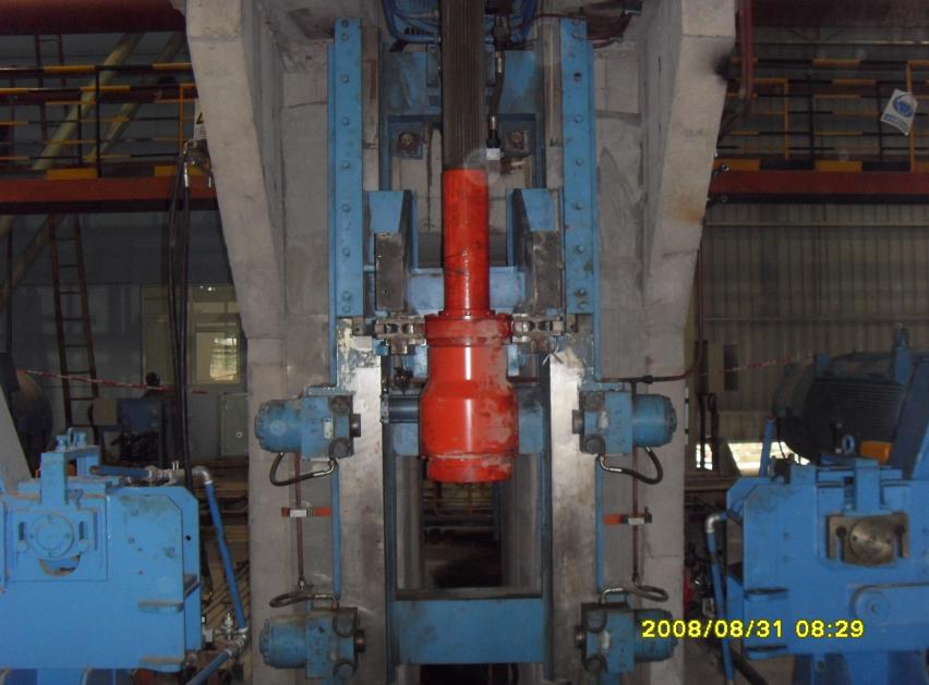

请大家讨论一下,在轧机上用的液压系统的主要难度在哪里?是不是都是借鉴国外的图纸的?

发表于 2009-9-20 21:33:01 | 显示全部楼层 来自: 中国广东肇庆
你的图片是国产设备,还没看出那种轧机,轧棒材的?

发表于 2009-9-21 12:25:15 | 显示全部楼层 来自: 中国黑龙江双鸭山
楼主的是棒材连轧机组 平立交换的 看这种结构就好似达涅利的产品 改造的 跟我们差不多形式,难点也就是个比例阀用在裙板升降上,用老外的比例阀省事多了,也简单,不敢用国产的,一个比例阀也就万把的,影响10分钟生产 可以买一堆进口比例阀了。这就是国产和老外的根本区别。在板带轧机上也就AGC难度大点,还有纠偏系统,但是大部分都已经是仿造老外的了,国内系统不是很高的精度也可以用。像西重所他们做的AGC也能用 ,在市场占有份量,也就是能轧出板子,民营小企业用的多。还有就是轧钢管的液压小仓控制,这个国内还没有模仿的。
