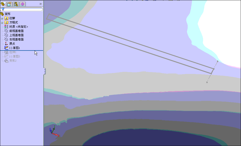

注意哦! 我说的是折弯成圈(用原来的一根方条)
发表于 2008-10-1 07:30:41 | 显示全部楼层 来自: 中国山东东营

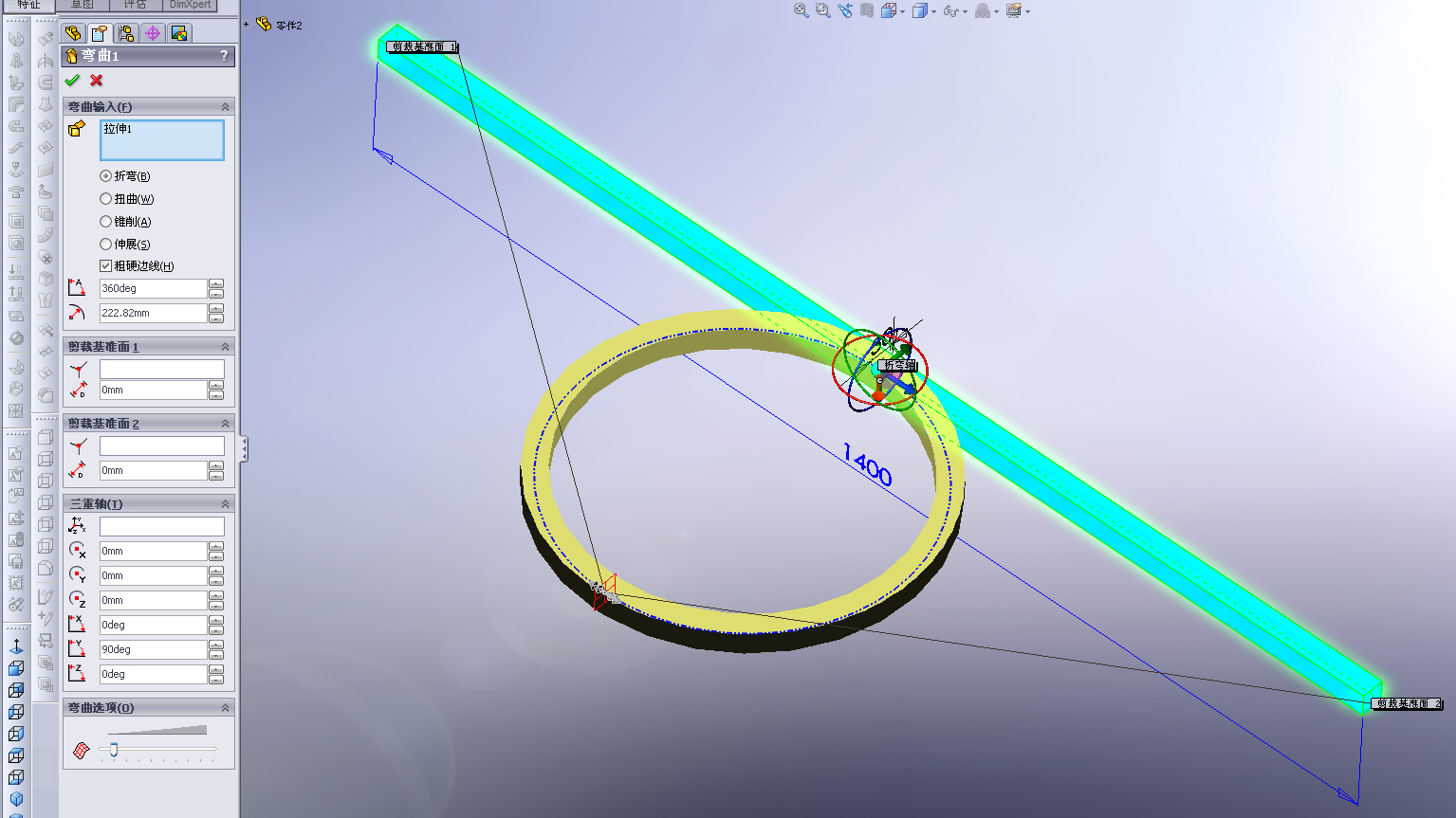

用扭曲特征中的折弯就可以
发表于 2008-10-1 14:17:51 | 显示全部楼层 来自: 中国山东潍坊
这样就可以!
发表于 2008-10-1 19:43:00 | 显示全部楼层 来自: 中国广东惠州
用變形也行+ |# f2 X1 n$ T) e1 t& Q) _
