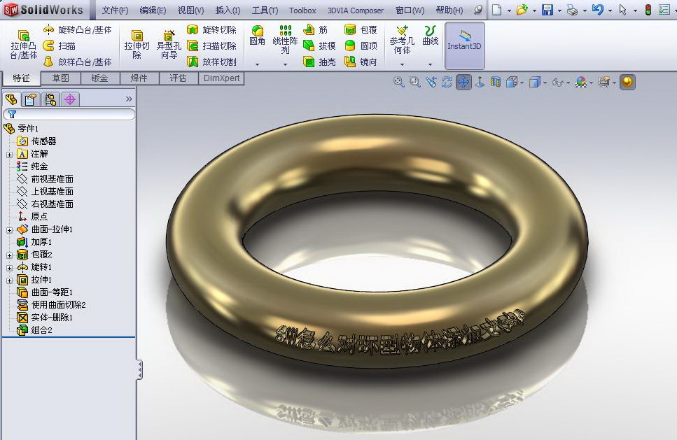

[求助] SW怎么对环型物体添加文字?
发表于 2008-9-30 23:47:49 | 显示全部楼层 |阅读模式 来自: 中国湖南
如果想要给图示圆环添加文字,有什么办法?
发表于 2008-10-1 00:48:09 | 显示全部楼层 来自: 中国北京
楼主的图示呢?是不是说要在比如圆柱体的测表面上添加文字?
发表于 2008-10-1 10:05:39 | 显示全部楼层 来自: 中国江苏无锡
是这样吗?不过我是用SW2009画的,因此版本低的,就不用下载了.
% j/ h5 R8 `4 E9 x' N
  l4 n8 M; k. L" n# f[ 本帖最后由 fushuixiu 于 2008-10-1 12:00 编辑 ]
零件1.rar
120.06 KB, 下载次数: 22
发表于 2008-10-1 10:12:15 | 显示全部楼层 来自: 中国山东淄博
都用2009了,现在变成我打不开别人的文件了....
发表于 2008-10-1 10:12:56 | 显示全部楼层 来自: 中国山东淄博
是用包覆吧??
