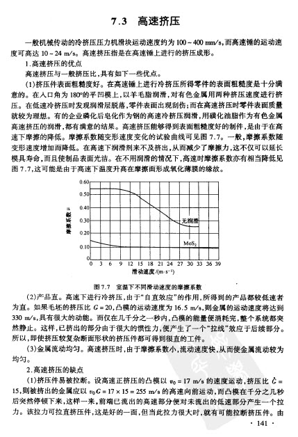

高速冷挤压钢材和慢速挤压钢材有什么区别!(如打相同的零件300件/min  20件/min)具体有何区别,主要关于压力和变形方面还是其他的。
发表于 2008-10-3 08:21:54 | 显示全部楼层 来自: 中国辽宁沈阳

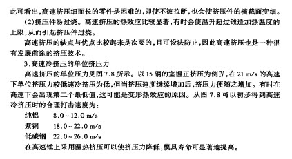

找到一点高速挤压的优缺点。见下图5 U% F; R1 G1 Z" F$ r3 B
图片摘自《实用冷挤压技术》[PDF+书签]
