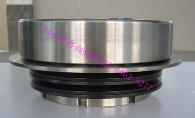

请问哪位有无间隙离合器的相关资料?

无间隙安全离合器又叫扭矩限制器是一个为保护机械设备过载而设计的安伞装置。当发生过载时,扭矩限制器就会机械式自动分离;通过微动-接近开关等电路控制系统切断整个设备电源。因此,使用扭矩限制器可以有效地避免设备操作人员的受伤或其他机械事故的发生。* c3 S6 j) N6 C# R$ {
扭矩限制器是遵循最可靠的机械分离-原点复位的设计原理;采用特殊优质刚材;高质量精密加工而成。其内部主要结构是由铠铒独创的滚珠和滚珠原点位(KR系列)或滚柱和滚柱原点位(SC系列)两者的有效结合,通过其外部压紧弹簧的调整,实现了精确的扭矩传递和过载扭矩点的设定。
- [( {5 B( O5 \* y& y铠铒扭矩限制器的主要特点:
9 a& i7 L, i& T1
无误差的原点复位6 _* X$ `# S/ R  X
2
精确的扭矩传递. h, f9 z9 [7 }" A! S5 w; p& O2 F. z
3
无间隙的平稳运行' o* B) R+ L3 ^0 i
4
可调整过载扭矩点

补充一下! ( a4 n$ M% j. X" J: D6 S8 ?
gaoyns 兄所言的扭矩限制器有原点复位功能!常见于凸轮传动的安全保护。  r; N; u6 Z9 W2 H0 X* K
如无需原点复位功能时,则选用一般磨擦式扭矩限制器较廉价喔!
