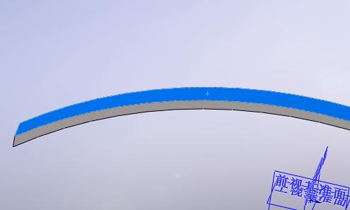

谁知到这样的曲面上怎么画草图拉伸凸台体  压根就没有在蓝色平面上做草图的选项我就晕了 我想在蓝色的面上拉伸出2个“耳朵” 谁能指教下该怎么办/ K/ W, F% _" c4 \

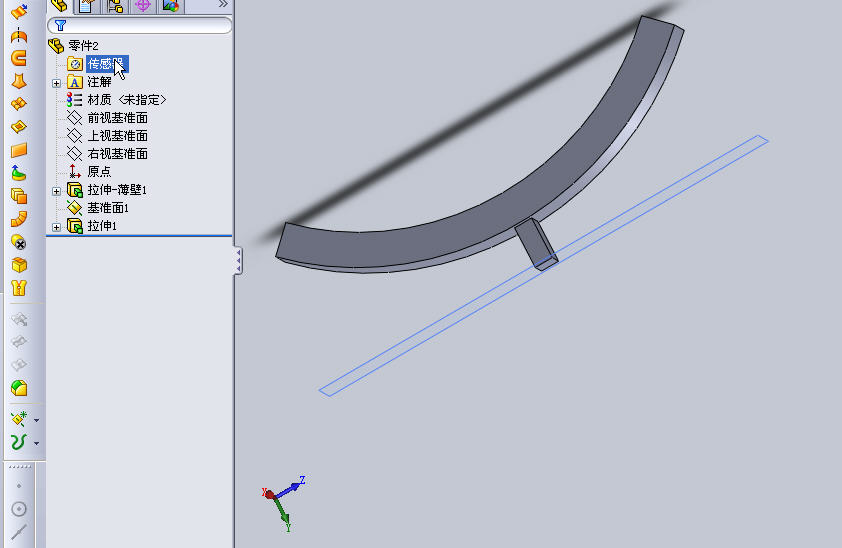

补充一下问题 如果能帮助解决任何一个就谢谢了  如何把图片2里面的多余部分切除掉  其实2个是一个问题, K! p4 I, F5 Z5 S

用增加基准面的方法来做,看一下源问题,就明白了。% @9 E& K3 t- Q; U- v4 G* b- f6 V

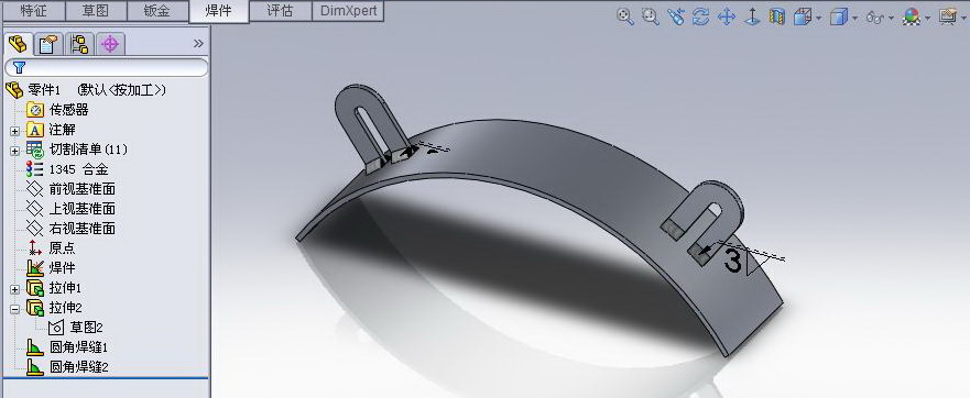

钣金焊接件,这样对吗?

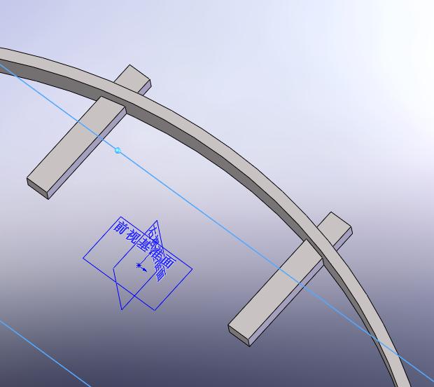

其实也能先画完然后使用曲面切除的.
