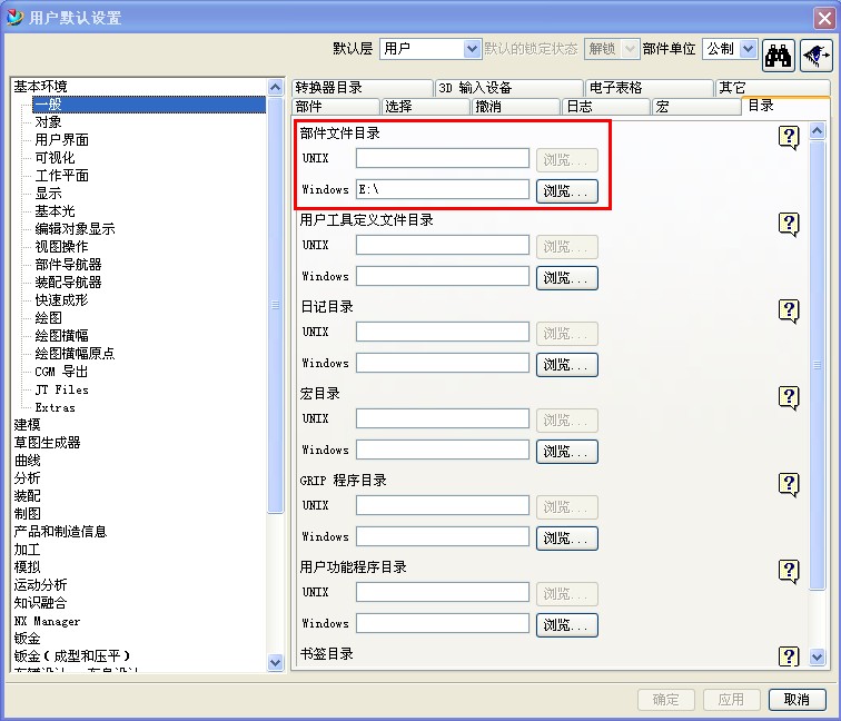

发表于 2008-10-3 22:50:38 | 显示全部楼层 来自: 中国山西朔州
你可以在“文件”——“实用工具”——“用户默认设置”中进行默认保存路径的设置。

 楼主| 发表于 2008-10-7 20:29:44 | 显示全部楼层 来自: 中国山东济南
回复 6# sxsanyi 的帖子
我按照您的方法做了,可是还是不行,唉。我笨

发表于 2009-2-3 14:09:05 | 显示全部楼层 来自: 中国山东济南
在哪“新建”或“打开”的文件,默认就在那个目录下,设置不起作用
