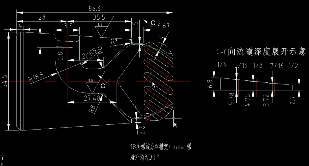

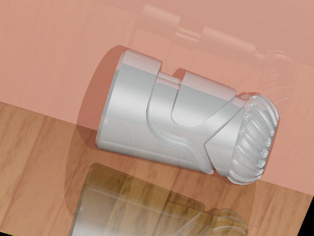

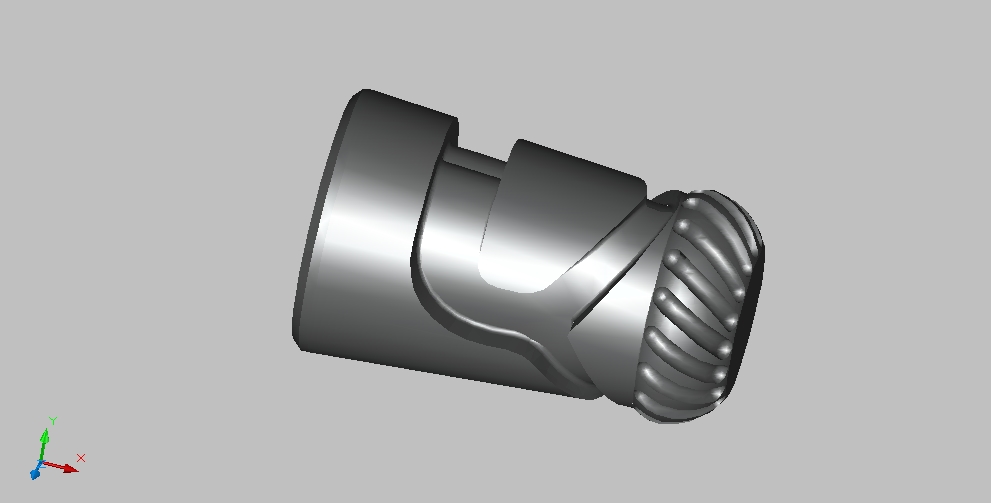

[讨论] 这是道出题区的题目
发表于 2008-10-2 09:29:06 | 显示全部楼层 |阅读模式 来自: 中国浙江金华
虽然是PROE的题,但可以用ACAD去做并学习它.! u+ i1 C' z) `8 E4 x3 w5 U# d) [
不要怕做以为复杂的图.
! ^5 X9 _" L3 P. t+ s( iHEHE
发表于 2008-10-2 12:16:08 | 显示全部楼层 来自: 中国广东深圳

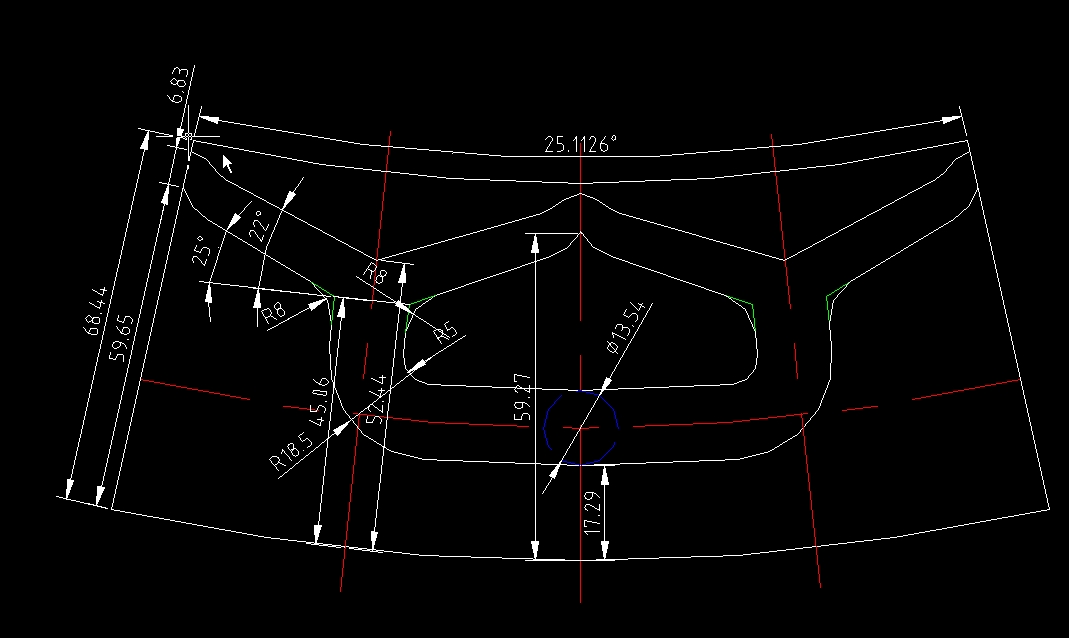

第一个视图没看懂
发表于 2008-10-2 20:22:51 | 显示全部楼层 来自: 中国山东济南
第一个图应该是展开的平面图!把整个的原来图形都展开放在一个平面内!
发表于 2008-10-2 21:54:44 | 显示全部楼层 来自: 中国江苏无锡
虽然ACAD也可以作,但从图形看搂住的理解并不正确,需要开的槽都是螺旋。
