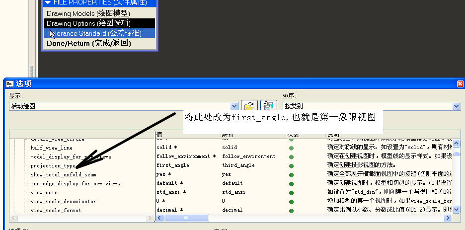

本人接触工程图不多,望各位大虾帮忙啊!!!!
发表于 2008-10-2 11:48:50 | 显示全部楼层 来自: 中国台湾
档案files-->属性(T)  -->FILE PROPERTIES(档案属性)-->Drawing Options(工程图选项)
' P  _, Q) l' i3 H" I) W3 s2 R  Z; p  B- u在文件中增加下面这一行即可。(重新启动wildfire)
& a: w/ d* {3 o  s5 `7 Y) ]3 bprojection_type--->   first_angle
