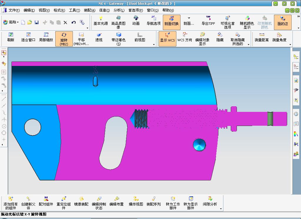

用UG如何装配螺纹及实现螺纹传动的仿真?
发表于 2008-10-2 11:48:41 | 显示全部楼层 来自: 中国湖北十堰
好像要用旋转副和滑动副一起来做螺纹副的运动模拟吧,UG运动仿真里有螺纹副,但是不能加驱动
 楼主| 发表于 2008-10-2 12:42:40 | 显示全部楼层 来自: 中国河南郑州
Re:好像要用旋转副和滑动副一起来做螺纹副的运动模拟吧,UG运动仿真里有螺纹副
楼上的,部件图我画的是详细螺纹,在装配的时候想把螺纹扣合好,想了很多方法都没有很好的实现,如果你有这方面的经验还请多多指教。
 楼主| 发表于 2008-10-12 10:45:28 | 显示全部楼层 来自: 中国河南郑州
怎么没人回帖了。: ^# X. o- b  @; a  R+ d. n
可能我的意思大家还不太清楚:先是把内外螺纹装成像现实生活中的那样扣合好,不干涉,如附件图;再就是怎么实现仿真。
发表于 2008-10-12 13:11:29 | 显示全部楼层 来自: 中国山东潍坊
螺纹本身是可以省略的,一般的装配只需要用简化螺纹表示就可以啦,如果一定要装配扣合,那你要约束中心重合,然后约束起始端距离就可以啦!要严丝合缝的话,你就下点功夫,做点,重合点!% e- e5 `, o( j1 R: f
