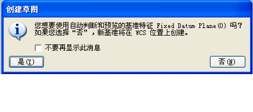

进入草绘模块时选完草绘面(xc-yc,其它两个面不会)后就会弹出一个对话框,我刚学ug不知道它有什么作用,是选是还是选否??下图。

呵呵,这个问题是这样的,当进入草图模块时第一步需要选基准平面,通常默认的是XY平面及XY轴,当第一次进入完成草图时(也就是草图1),在进入草图模块(建立草图模块2)时,如果还是在XY草图平面及XY轴,就会出现上述提示,意思是说如果默认,它会使有第一次的XY平面及XY轴,但不会影响草图2创建,如果选择否,系统会重新创建XY平面及XY轴。
- N; g- v5 ]+ \8 k! p' i+ K& a需要注意还有就是当草图1创建后,完成其工作,需要隐藏时(也就是在工作做标系看不到草图1的平面及XY轴),当创建草图2(同样是在XY平面),不会出现上述的提示。1 f9 \' }* j8 P7 L- h" w. Y
呵呵,可以试试看

3楼正解!
