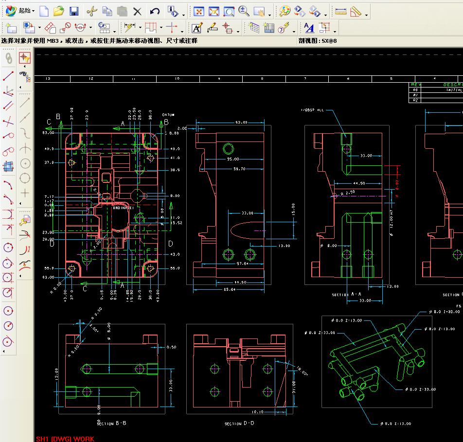

发表于 2008-10-5 10:38:12 | 显示全部楼层 来自: 中国广东肇庆
楼主看看这个可以吗?这是别人做的,我也想做到这种效果,但还是搞不明白。唉。。。。
