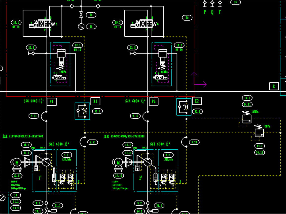

我见过一个液压原理图,系统使用的是 力士乐的A10VSO100DR/31R-PPA12N00泵,这个泵应该是恒压变量泵,可是系统中使用一个比例方向阀调节系统的流量,那这个泵和DFR压力/流量控制泵有何区别呢?请各位大侠帮忙分析一下这个系统的压力和流量是如何调节的谢谢!  原理图见下图3 T9 P6 v4 k: d  d* ^" m

第一次上传图片,不知道图片怎么显示不出来,预览的时候可以看到,我把图放在附件中了,如果需要麻烦您下一下,不大

发表于 2008-10-2 20:14:56 | 显示全部楼层 来自: 中国辽宁铁岭
比例阀相当一个节流阀,相当于一个节流阀定量泵系统
发表于 2008-10-2 20:33:13 | 显示全部楼层 来自: 中国辽宁铁岭
仔细看了 一下你 的原理0 L( P) C3 B# Y0 d
感觉你 这应给用的 还是DFR的泵* H4 |8 ^. X! T  w1 H! `
虚线是泵的 信号线
 楼主| 发表于 2008-10-2 21:48:45 | 显示全部楼层 来自: 中国安徽马鞍山
我的系统比较简单,除了这个泵外基本上没有什么了,是一个试验台,负责提供压力和流量。

发表于 2008-10-3 13:50:07 | 显示全部楼层 来自: 中国辽宁本溪
力士乐的这款泵,当控制功能为DR时,中小排量的实际上配置的DFR控制阀。
9 q, q9 s6 V4 Y) k: N" y/ n4 oDR控制与DFR控制的转换是很容易的。) B7 ?0 S4 ~4 e) Z. s
估计楼主的泵,出厂时是DR控制,而后由您的系统制造厂改为DFR控制。  ^5 S, j) R9 _. Z. i6 w
这种改动,对使用没有任何影响。
发表于 2008-10-3 17:17:59 | 显示全部楼层 来自: 中国上海
标碑上我想也许是DRG控制吧!
# a  i4 M( M. F4 i9 B后面制造厂改造成DFR控制了,
( i- k% Y2 V+ F其实就是加了一个负载反馈装置!
" P: t9 W* g/ c' j8 k0 R主要根据负载情况,在一定范围内保证流量一定!
5 g, i( o6 u% }1 o3 N0 N保证在进入比例方向阀调节阀前流量恒定!

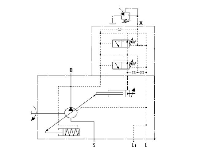

5 @6 I- E# V7 C; C( s8 S3 l, _我在论坛上看了关于这类型泵的帖子,没有关于压差敏感阀后面阻尼孔作用的说明,很多讲述DFR工作原理的时候根本就没有提到这个阻尼孔,请问那位大侠能说一下这个阻尼孔包括压力控制阀下面两个阻尼孔的作用?谢谢了0 b- r! I7 k  z9 r; _  \/ {- t6 T

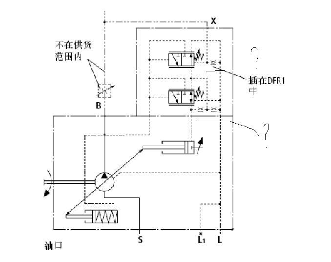

附图
