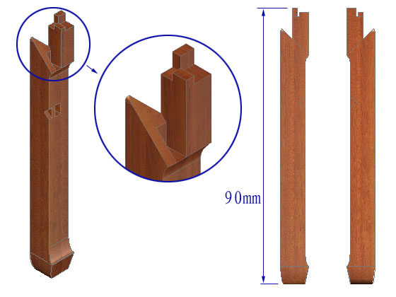

请教大家,是不是只要是pro/e 中能画出来的形状,都可以加工得出来?5 F5 J1 `) o3 b

4 Q1 Q( B; H- n& i6 R其实我所说的形状也不是很复杂的那种,比如说下面的这种。

这种结构完成可以加工出来。。。感觉是木材质。。。

5 i1 b6 k: a2 n" N; h不一定,中空密封的球就是能画,不能加工的,至少加工中心不能加工

你这个东西是底部有尖角
' h* i, F' Y' ?& Y6 z& E* ]+ ?加工中心直接铣是绝对铣不了的,
  \- y: W: _) c# W如果是铁件的话,铣铜极打冲是可以加工的

再次请教,如果这个形状是塑料件的话,用模具加工可行吗?

用模具加工可以是可以,- N4 Z4 @; y! U: Z
不过这么厚的东西
8 |, K& G) `' {收缩变形太大了,做出来也没用

如果加工的话请把那个三面角改一面圆弧吧,不然没办法清角,又不能电火花。
