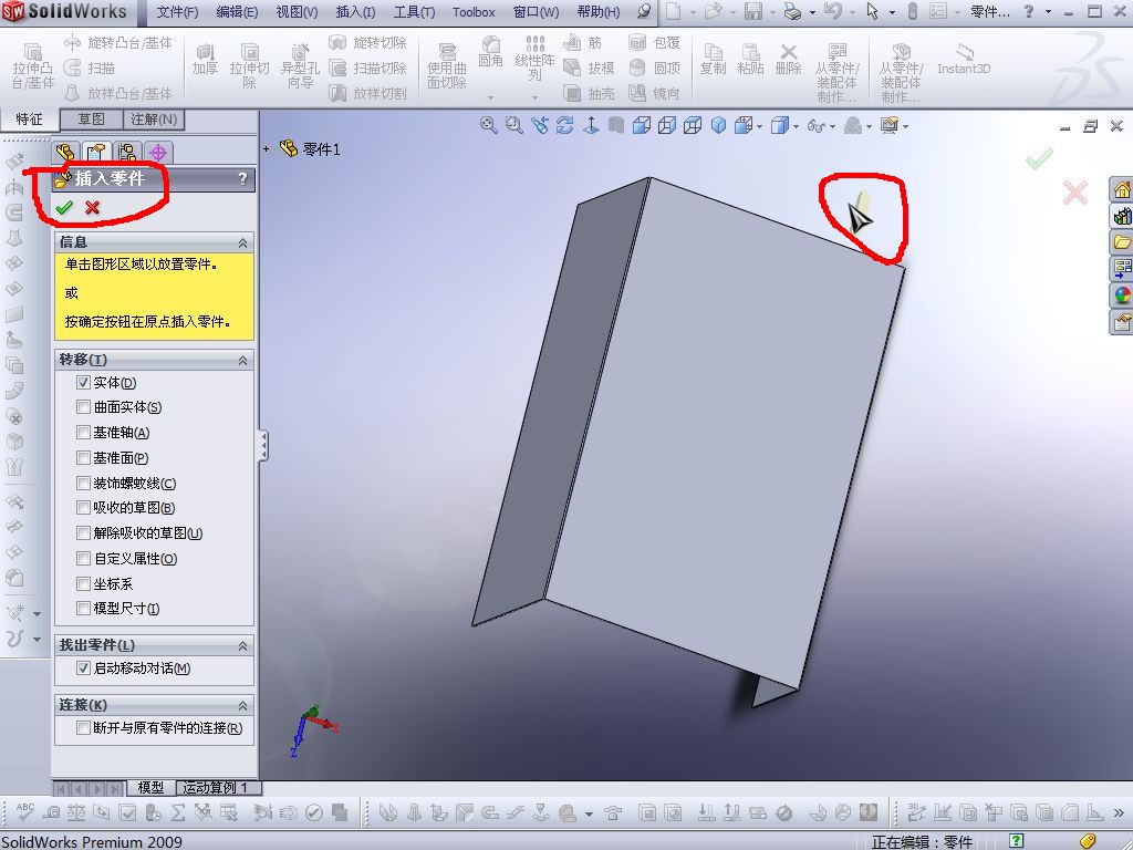

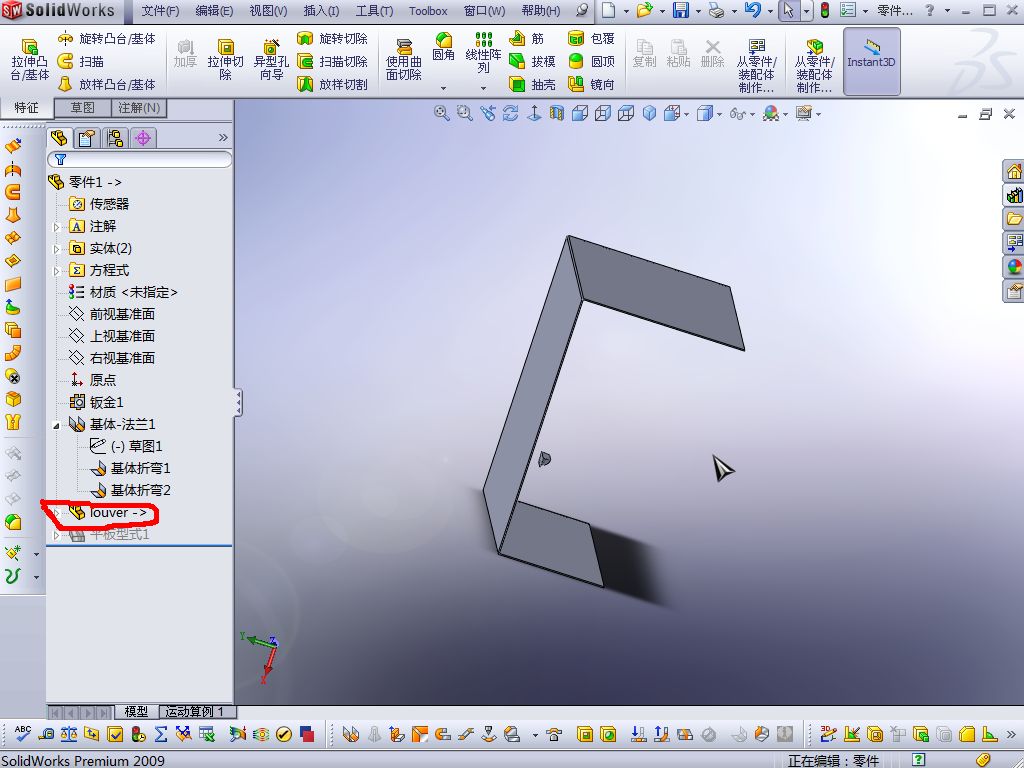

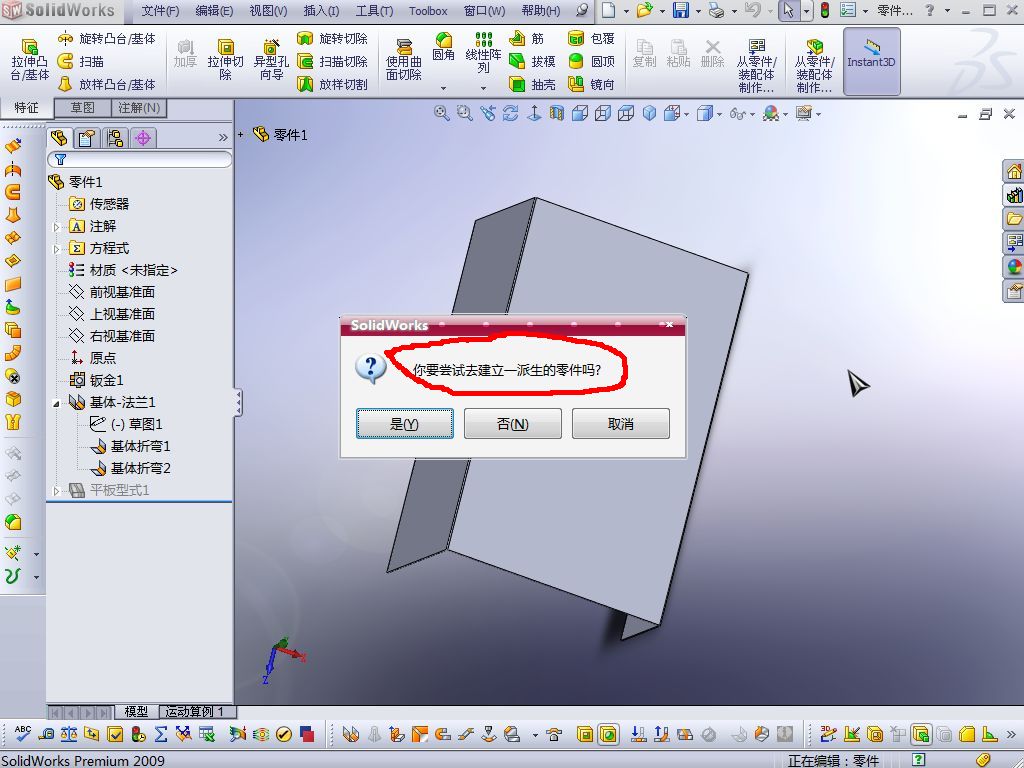

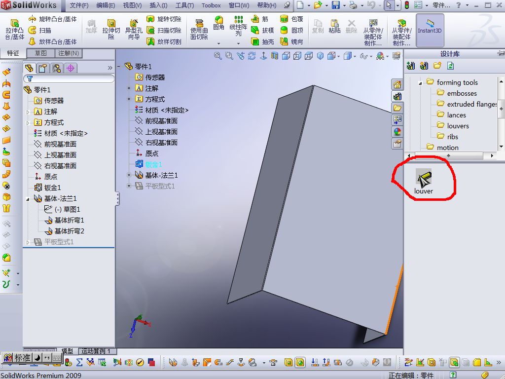

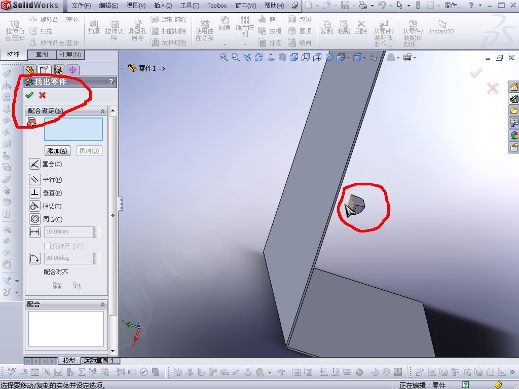

sw2008 sw2009从设计库中拖动钣金成型工具到钣金零件时不出现放置成型工具对话框,而显示派生零件。成为一个插入的实体零件,成型工具无效。请各位高手帮忙解决。谢谢!!!# n& [5 G: i, q

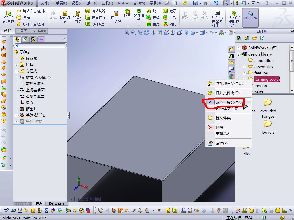

问题已解决,原因是forming tools文件夹没有勾选为成型工具文件夹。

这是老问题了 (没勾选文件夹为成形工具文件夹),并不是什么软件版本的问题。
