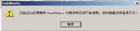

下的是电驴的4.3G版本,按照里面的方法安装不行,换了0001 0001的序列号换了其它Crack文件再安装也不行都是出现同样的问题。问题见附件,各位高手要帮忙啊

是不是真的磁盘空间不足呀!?

系统盘还有2.5G空间,Solidworks 09安装盘还有 40G空间,磁盘空间绝对足够
发表于 2008-10-3 09:51:36 | 显示全部楼层 来自: 中国山东淄博
他说了 磁盘空间不足了。+ O7 ?0 D2 @1 n  \' F' k
, f# f: o2 \& v# }
会不会是虚拟内存不够大?

, P; B% C6 a' h! z3 i虚拟内存设置在F盘,设置最大有3G,F盘还有50G空闲空间
8 ^% y4 d* ?. R* o! F" \3 cSolidworks启动关VB鸟事,难道没安装VB就不能用Solidworks吗

还有一件事,你是不是没有安装几个类似pre....开头的程序?

全安装了

因为安装了微软的Applocale会导致安装乱码,这应该是原因,我把用记事本打开C:\WINDOWS\AppPatch\AppLoc.tmp,然后删除里面的所有内容,保存后将文件属性设置为只读,也就是文件大小永远为0。重新安装后Solidworks可以用了
