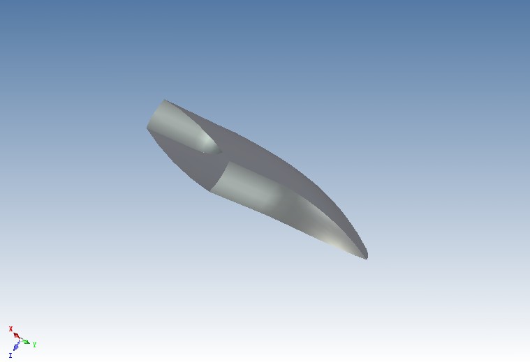

将斧头的长方形孔生成曲面后,拾取全部曲面用布尔运算既可以了。下面做一个参考:

感谢版主,一语话提醒梦中人,我是自学的,可能以后还有很问题向你请教,谢谢了。
