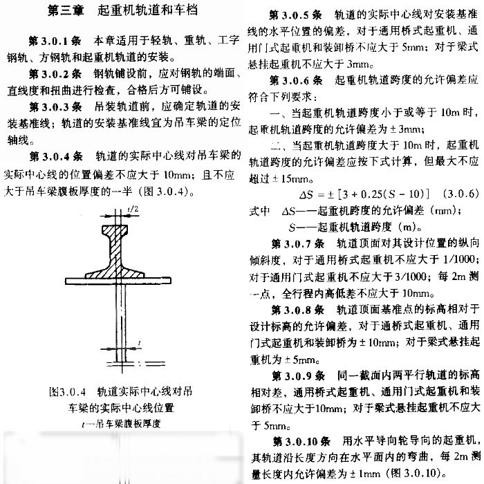

急急急!!!那位大哥有起重机或捞渣机的钢轨铺设的要求,形位公差标准什么的,给小弟发个,谢谢拉!!!jeckie@163.comgood
发表于 2008-10-3 11:44:35 | 显示全部楼层 来自: 中国山西太原
起重机钢轨安装可按GB 50728-1998 起重设备安装工程施工及验收规范进行。

发表于 2008-10-3 13:49:09 | 显示全部楼层 来自: 中国上海
GB10183-2005桥式和门式起重机制造及轨道安装公差.pdf
