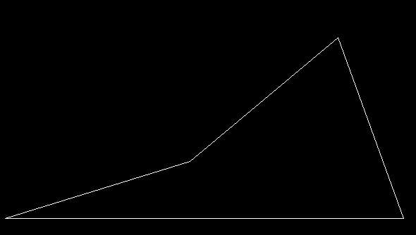

我画了3个小时都没化出来
$ n+ }( K: f+ q  E哪个高手指点下啊# y# z. o& B9 p' S

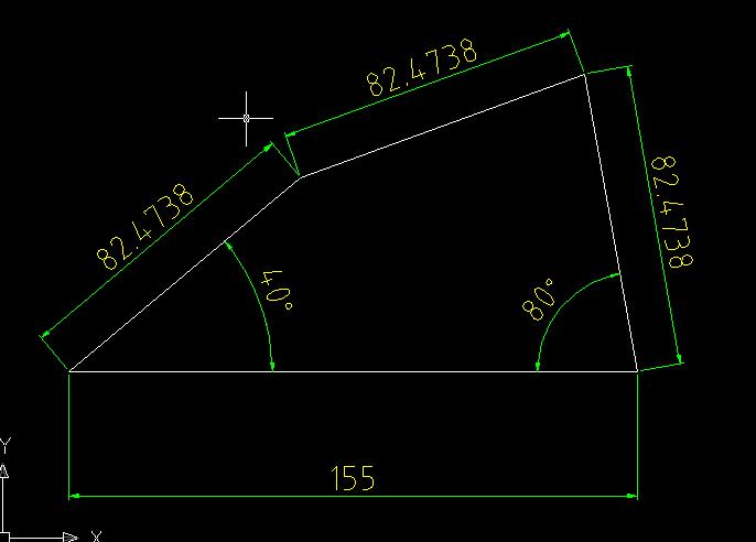

根据我的推算,你里面其它两个角的角度分别为80度和160度,那么就可以推算出来a值为82.47左右。你可以试一下!

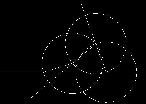

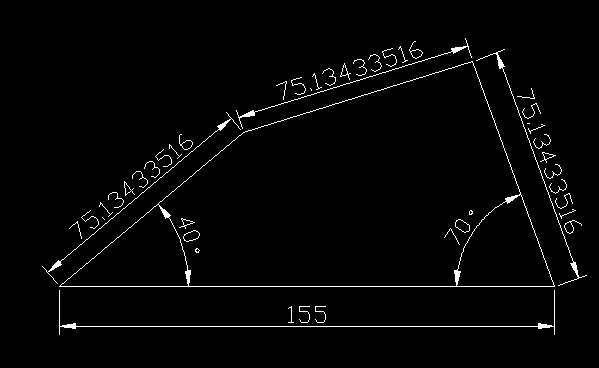

画法:(示例右侧角度按70度了,80度做法同理)。/ T' u! U5 ?4 A' b. B3 D% f
一、已知角度、画三条直线,适当半径画三辅助圆,移动左端直线,再画左端一条斜线。5 z1 {2 I8 v1 h# D
13.JPG * p3 S) ~$ R4 h% K# F. `
二、删除辅助圆,修剪多余线段。, n, M" S# b1 e* k# \
. R, _) p/ j% O- l7 L" J三、移动线段,缩放图形,标注尺寸。

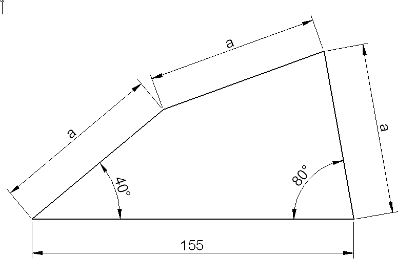

厉害呀!80度我照着3楼的方法做出来了,可是原理还是不太懂
4 O1 q; c' w7 Y/ O2 _" N 1.jpg
2005llnn + 3 鼓励
发表于 2008-10-3 19:00:11 | 显示全部楼层 来自: 中国湖北十堰
3楼的,第二步到第三步再说明白点,看不懂
