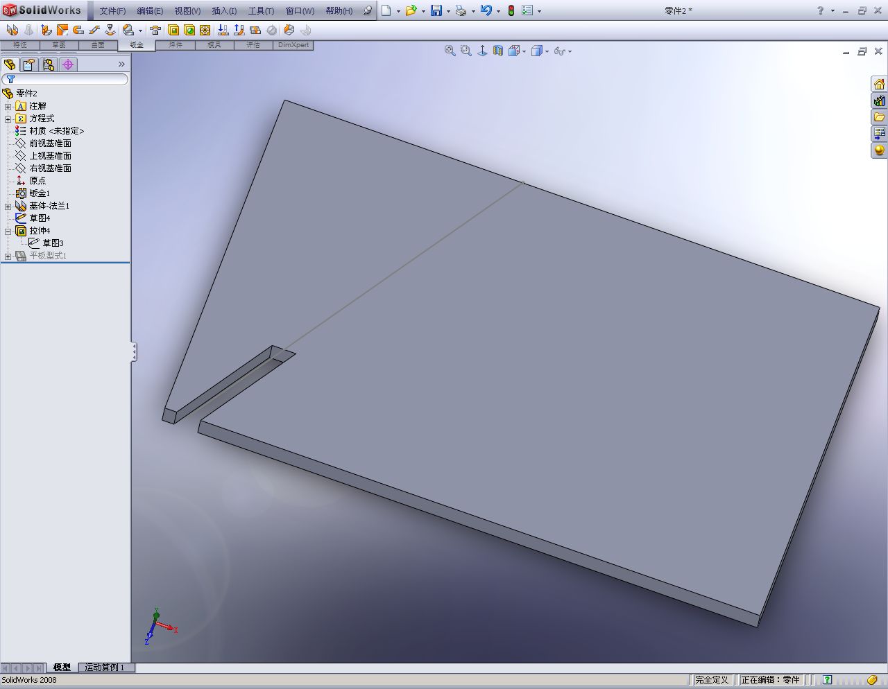

为什么 钣金中  拉升切除 延着某根直线,另一半没了?
$ f0 N% h, K5 U! n& C! S: y# O6 y* V2 w0 i$ Z/ ?
) V3 N  X3 X/ Q1 q/ s2 S
, ^$ L0 M& W: L不延灰色的线  拉升切除 Ok的。
5 I! ~+ J4 Z1 |) L$ G7 ^+ M  T! Z  f- ?2 B  T/ M% O

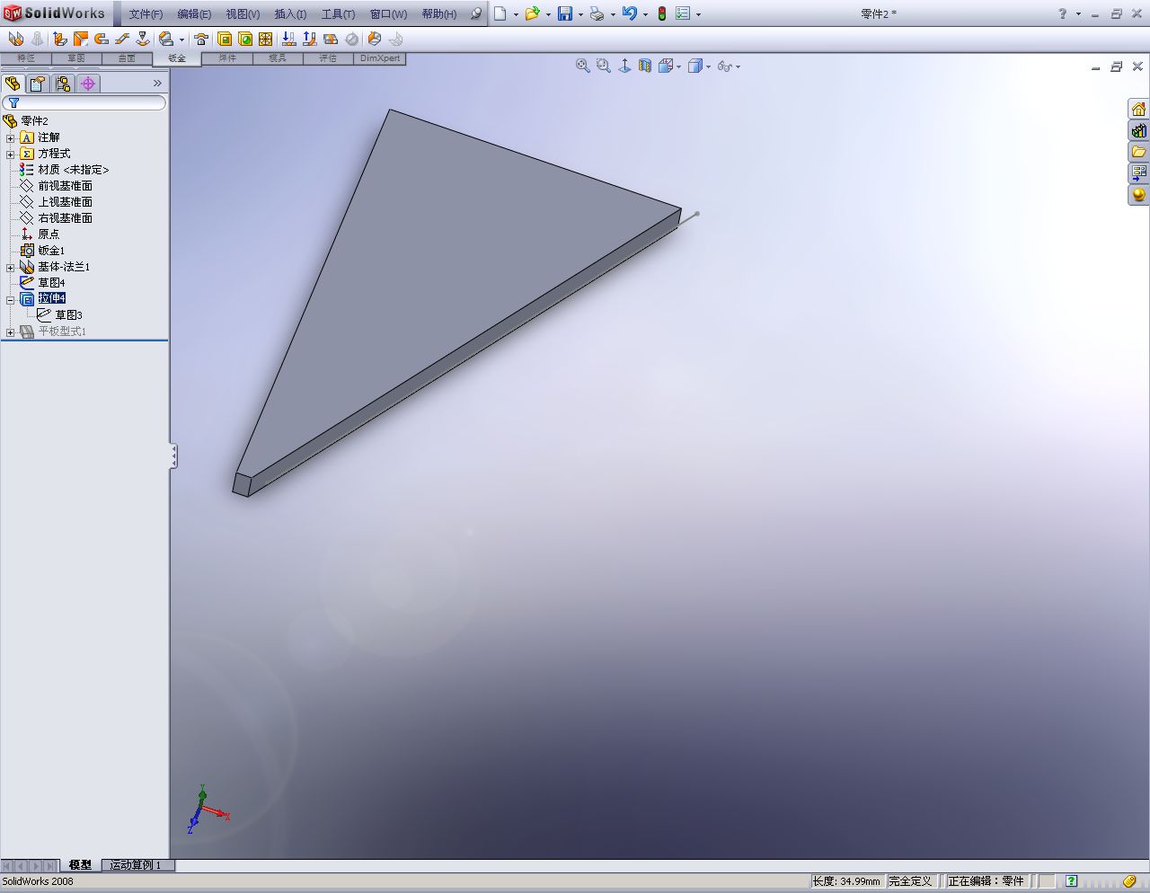

要是我想这样,沿着那根直线切除,就成这样子了。
# f6 p8 z* k4 j8 k+ j 234.jpg - q  Y' O& ]+ R" O) S

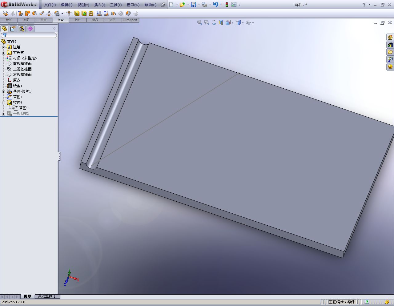

) b& H* j& [+ p8 t/ j7 i这个是不完全贯穿的情况) u' P. u$ o2 L1 B4 `4 f5 I

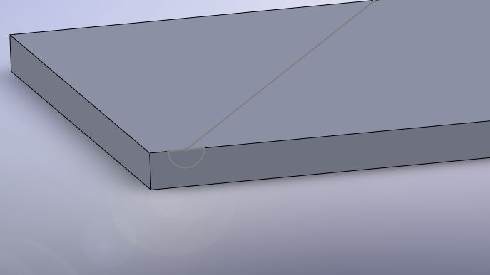

1.jpg 1 d9 }0 G. F- T, R
8 j% Z$ f. v. \

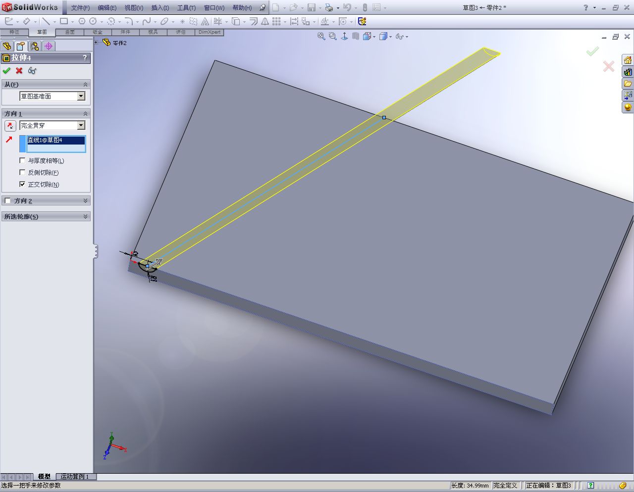

草图没有 大于它厚度
发表于 2008-10-3 10:46:45 | 显示全部楼层 来自: 中国浙江宁波
源文件发上来看看!
发表于 2008-10-3 11:01:23 | 显示全部楼层 来自: 中国山东烟台
取消正交切除即可!
 楼主| 发表于 2008-10-3 11:32:04 | 显示全部楼层 来自: 中国山东淄博
谢谢楼上的  正解
