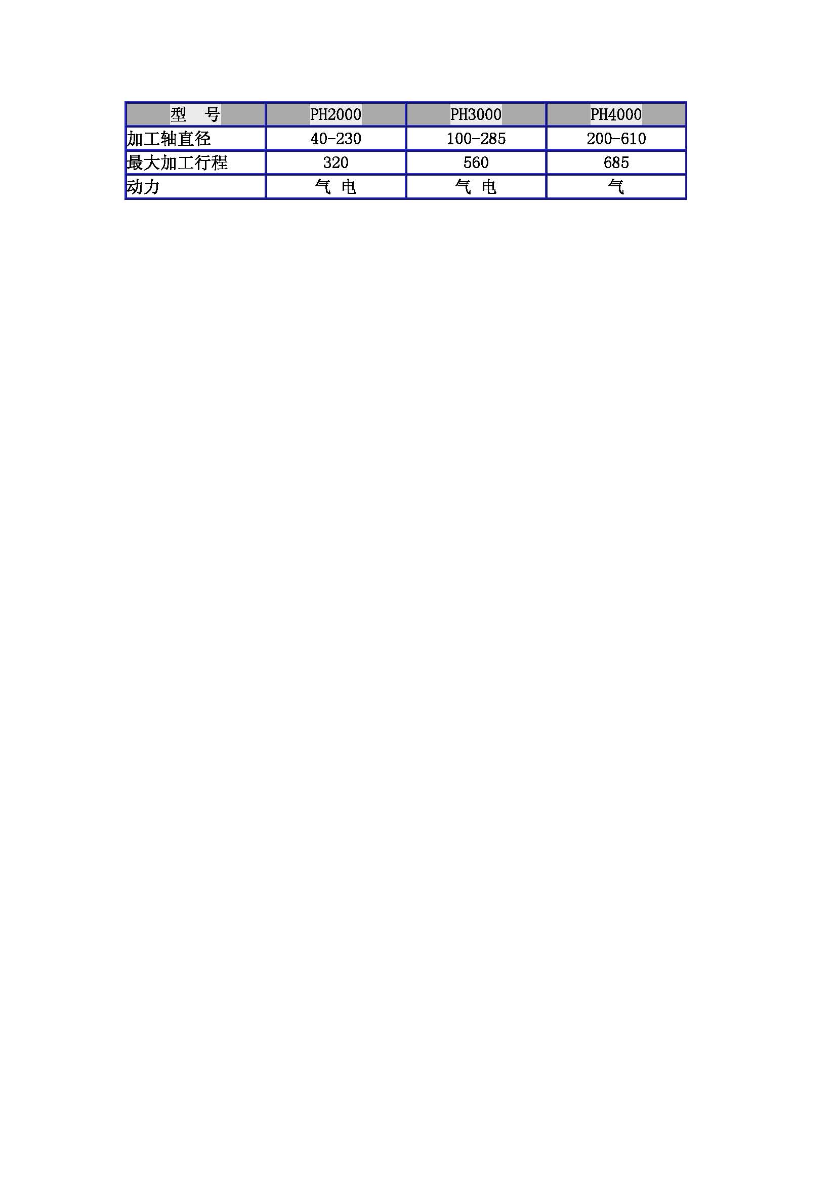

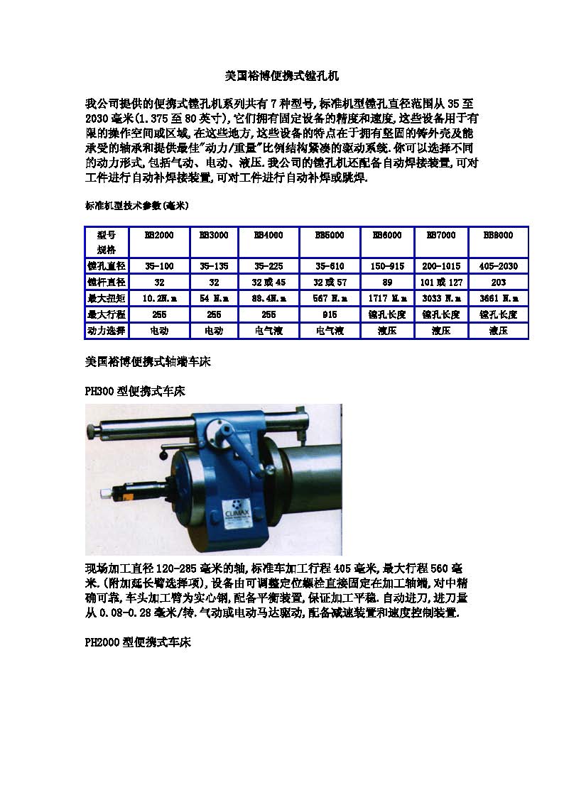

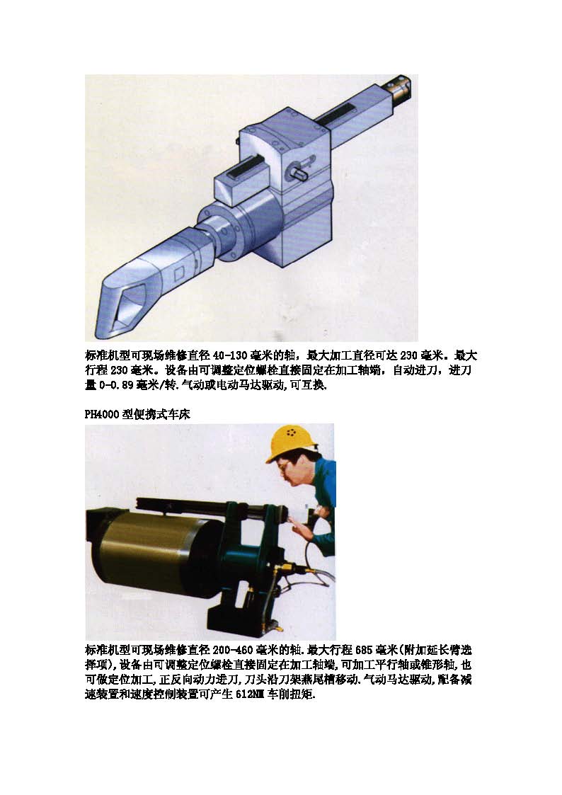

不知哪位大侠知道国内是否有人开发过类似于美国裕博公司的便携式镗孔机和轴端车床的产品?有没有可以供参考的资料?美国裕博公司不仅产品奇贵无比,而且委托他们现场加工的加工费也奇贵无比。由于现场一些场合空间的限制,还非要采用裕博公司的产品(主要是 体积小)。因此领导想自己开发类似的产品。从网上查找了一些关于美国裕博公司产品的资料,但都十分粗略,无具体结构的示意图。眼看工作就要启动了,至今还没有头绪,真是发愁啊。还望各位兄弟姐妹帮助。谢谢!
美国裕博便携式镗孔机.pdf
270.16 KB, 下载次数: 9
