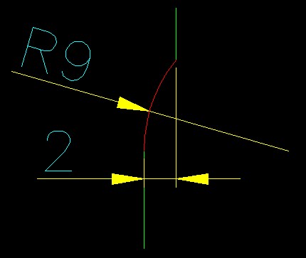

此从色圆弧如何画

楼主说的明白点?就按图上说的就是最基本的圆弧(相切)命令就可以啊

+ N3 a+ |8 p3 Z) X7 \就是那红色的弧9 V! e+ O( @# c6 m. j0 I0 i% c+ w/ P
我相切画不出来

此弧有多种画法。如:执行画圆命令,从需相切点处垂直需相切直线向右追踪9个单位为圆心,半径9个单位为半径画圆,然后修剪一下即可。。。。。。

R9画圆,
6 t( \# x% M8 n5 _# t0 r1 Q1 r象限点向右偏移2 画垂线3 a7 {+ B; q  C& |# y+ G# \5 {& [
& ?+ Y" L% w- @% X; {) q
修剪。。。。。

也没必要用一个命令画出来吧?先画圆,再修剪。
