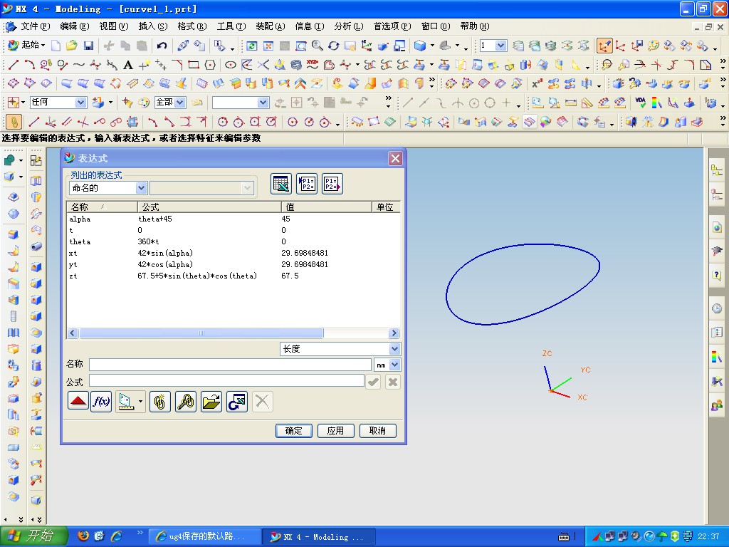

这个方程曲线怎么画。我在规律曲线里选择根据方程怎么都画不出来。老是提示表达式不存在,
, C8 P3 h5 x: P. a7 \7 ?      请问画这条曲线要事先设置表达式吗?是在哪里设置的呢?麻烦讲具体些。谢谢。
方程见下图

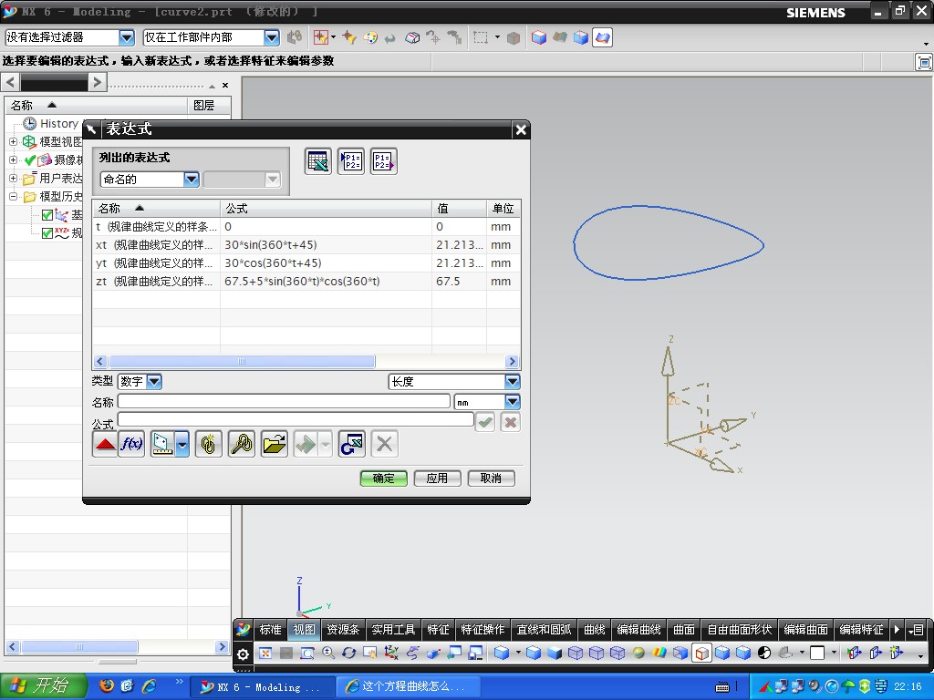

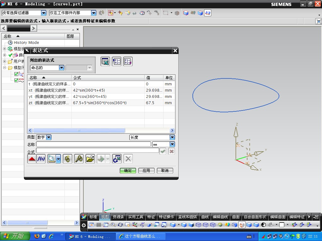

请看下面两个图。
发表于 2008-10-3 22:39:39 | 显示全部楼层 来自: 中国山西朔州

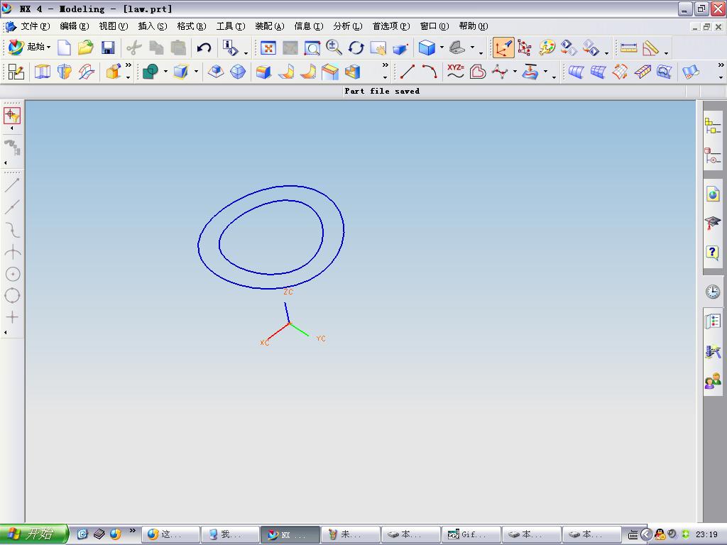

下面这个是用NX4作的。

画着两条曲线要注意两点:
, y/ _+ U4 l6 K1 g0 Y5 m1、t 的默认 0<t<1 ,但你的 t 是0~360,于是你的公式中的 t 要全部用 t*360 代替。
4 Z; |" f$ n( {4 z* C2、画两条曲线要注意变量名的变化,我把第一个方程xt 、yt、 zt而第二个为 xt1、 yt1、 zt10 w5 I4 C; B% H# B& G% y
他们的自变量都为 t。2 K4 K- U2 a+ V7 q0 e
" P" i6 o. k7 V, p* Z附件是我制作的文件和一个GIF视频。" i" d5 D+ b5 K- S- r" |
