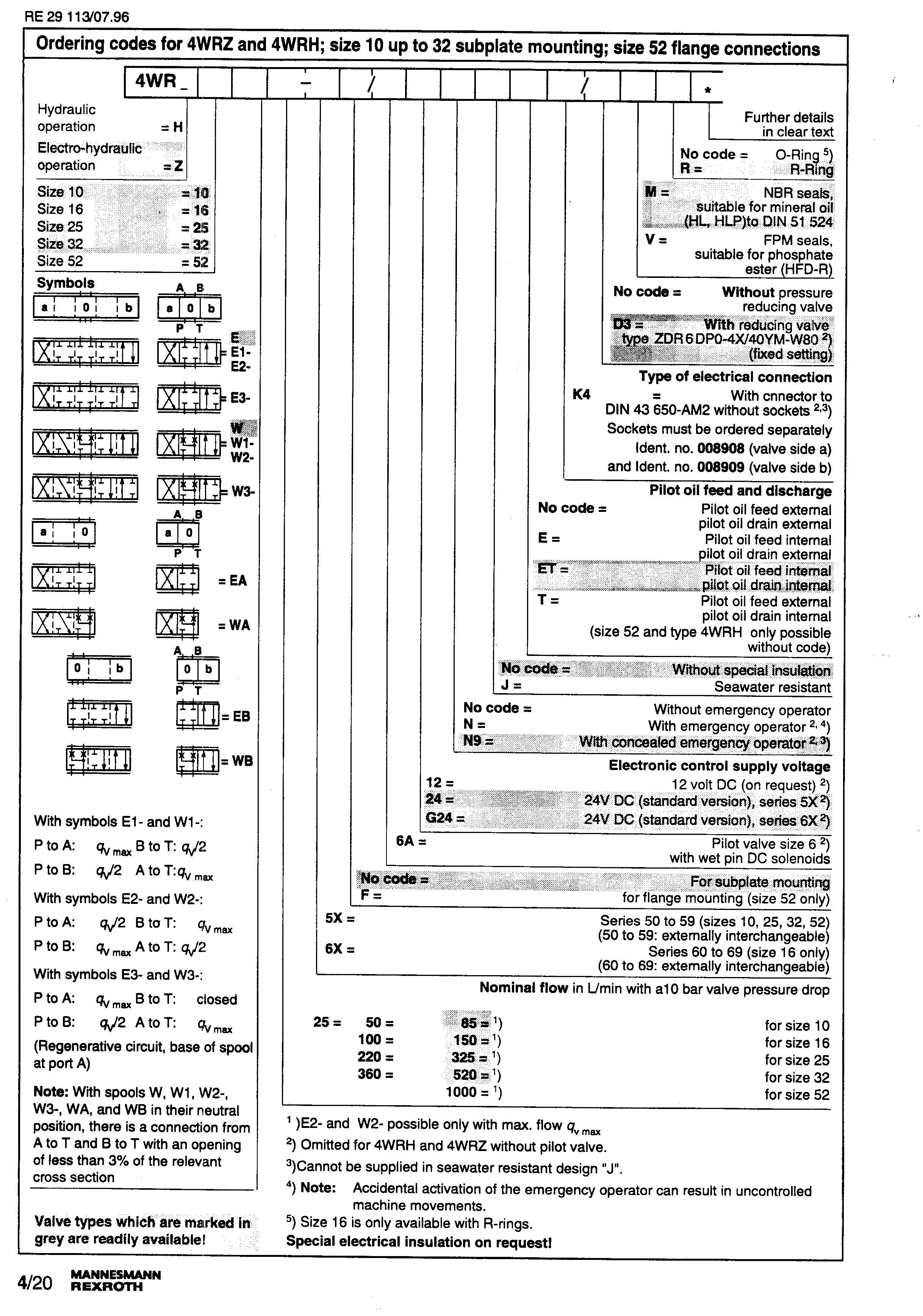

在一些场合阀的过渡机能对系统的影响还是很大的。遇到过一个比例阀控液压马达的系统,原设计采用rexroth公司的M型中位机能的比例换向阀,位置控制精度能够满足要求。由于后来rexroth公司将M型中位机能的比例换向阀从样本中取消了,故将M型机能改成了W型机能,结果无法满足使用要求。M型和W型两者的中位机能完全相同,即A、B口均和T口相通。两者的差异仅在过渡机能上存在差异,M型机能的阀在过渡位置上是A和T断开且P和B相通(假设A口通高压油,B口通低压油),而W型在过渡位置上是A和T相连且P和B断开。就是这样一点差别,就无法满足使用要求。因此,以后在采购备件中就专门注明需要M型的中位机能。附图为W型的机能图,M型的样本一时还找不到。
