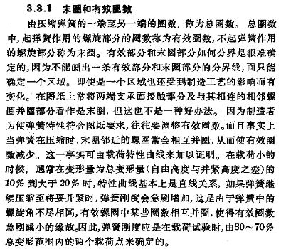

关于弹簧的有效圈数关于弹簧的有效圈数计算,请教各位。
# n9 ]+ _# \3 k9 E7 z7 @如图所示,弹簧的有效圈数应为6.5,还是7圈?
/ M- C' m+ t) R* `大家大设计弹簧时,有效圈数是怎么确定计算的?

7.5圈。看图完毕
发表于 2008-10-4 10:40:34 | 显示全部楼层 来自: 中国山西太原
弹簧的有效圈数准确确定比较困难,因为受制造工艺影响,有效圈数并不一致,另外受力变形后压并部分的影响,与受外力作用前有效圈数减少了。因此这个有效圈数并不十分准确,像楼主给出的图中,有效圈数为6,5比较接近实际情况,因受力一开始就有压并部分。; f4 y7 V3 g- x' p+ w' O' _

有效圈数是可以计算的:5 T+ L. S5 |* E" G3 f
H0=n*t+1.5*d7 z" U. Y# [$ A+ |
代入参数计算即得,n即为有效圈数
发表于 2008-10-6 21:30:00 | 显示全部楼层 来自: 中国江西九江
有效圈数是指弹簧能保持相同节距的圈数。1 r8 d* V' j, _# |6 `* y  s* y* \% `
弹簧有效圈数的计算:总圈数 — 支撑圈,具体根据结构进行计算。
1 D; K, w( X  u3 H& L  [对于拉伸弹簧,有效圈数n=总圈数n1,当n>20时圆整为整数圈,当n<20时圆整为半圈。
! Y- n. P) U: b& }' T0 w& n2 p9 I' u1 ]对于压缩弹簧,有效圈数n为总圈数n1减去支撑圈数n2,n2可查表获得。尾数应为1/4、1/2、3/4、或整圈,推荐1/2圈。
