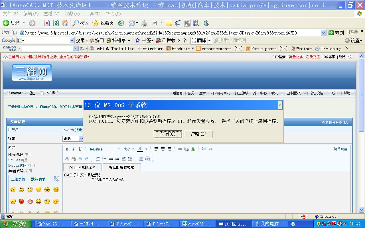

CAD打开文件时出现:

没遇到过这种情况,楼主应该详细说明一下,什么版本
 楼主| 发表于 2008-10-4 18:06:29 | 显示全部楼层 来自: 中国北京
AUTOCAD2007

1.点开始菜单的运行,在里面输入 regedit,进入注册表0 A* a/ W, G4 \) \0 N% x3 x
2.查找 HKEY_LOCAL_MACHINE\SYSTEM\CurrentControlSet\Control\VirtualDeviceDrivers下 VDD的值是否包含 PORTIO.DLL,有的话将此值清空,注意不要删除VDD项。
发表于 2008-10-4 18:57:13 | 显示全部楼层 来自: 巴基斯坦
这个问题是由于你电脑中的Portio.dll文件出错(或根本就没有文件)造成的,这是一个16位虚拟驱动,有可能是你的一些软件要用的这个驱动,特别是一些加密狗、游戏Crack程序、虚拟光驱等一些要用到16位虚拟驱动的程序中。出现这个问题后,在其它的电脑上找到这个文件Copy下来后放到Windows的目录下和System32目录下。 或者:9 Y  P3 f( z. y6 M! v+ W
1.点开始菜单的运行,在里面输入 regedit,进入注册表2.查找 HKEY_LOCAL_MACHINE\SYSTEM\CurrentControlSet\Control\VirtualDeviceDrivers下 VDD的值是否包含 PORTIO.DLL,有的话将此值清空,注意不要删除VDD项。
8 ~* L0 G4 G: h* n2 K! e不加载使用它了.
