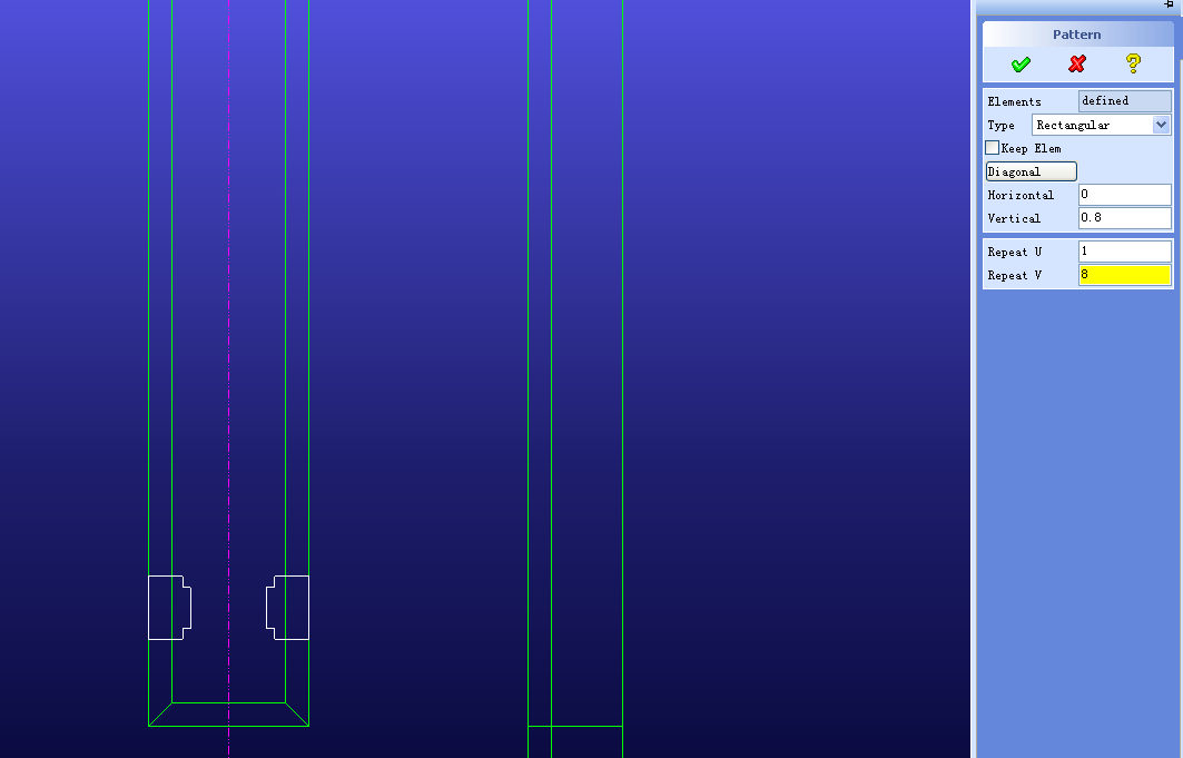

初学OSD,本来准备在实体上挖两排相同的方孔,用2D挖一个孔可以完成,当阵列2D方框后,用冲孔发现除第一个外,阵列出来的方框都有重线。
5 q, J& X) p" f: i. T3 e# M' d* s4 n' l3 f  一个一个删除重线后还是可以完成两排冲孔,我用的是OSD2007 ,请问这是怎么回事呢,可以直接阵列不会产生重线吗?; F- Z+ W' Z/ X0 z8 O' T1 m' g" X

阵列的第一个步骤
阵列的第一个步骤

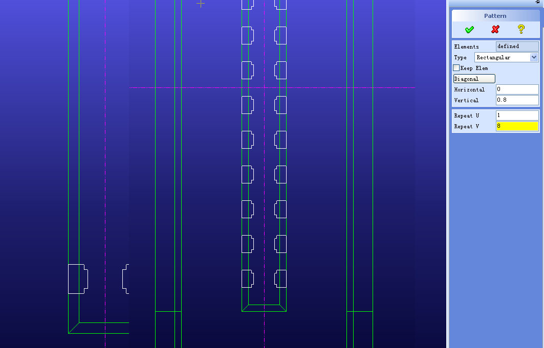

阵列完成的8个方框
阵列完成的8个方框

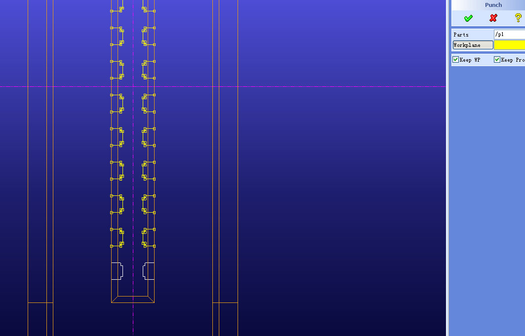

将8个方框冲切材料,不会自动选择工作平面,提示有重线

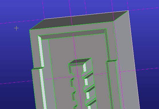

删除重线后又能冲切材料
删除重线后又能冲切材料

正确是Repeat U = 0, 但是又不能被接受.
. \( @& `- n4 g; v& o5 F  i一个方向的阵列应该用 Move (keep elem), Pattern 只适合于两个方向的阵列.

请使用虚线阵列然后实体化之,在osd的2d绘图中时刻保持着这一思路...
