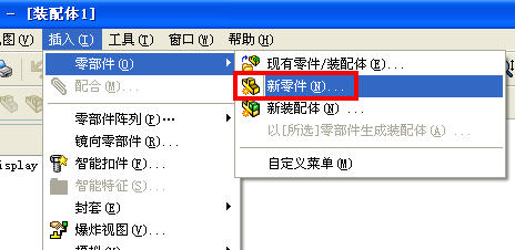

发表于 2008-10-4 08:12:04 | 显示全部楼层 来自: 中国广东中山
. d6 h, o% n6 x# U4 x$ W$ r' n6 B2 _6 d1 Q3 K- m
第二步,选择绘制新零件草图的基准面,接下来就看你自己发挥啦。
