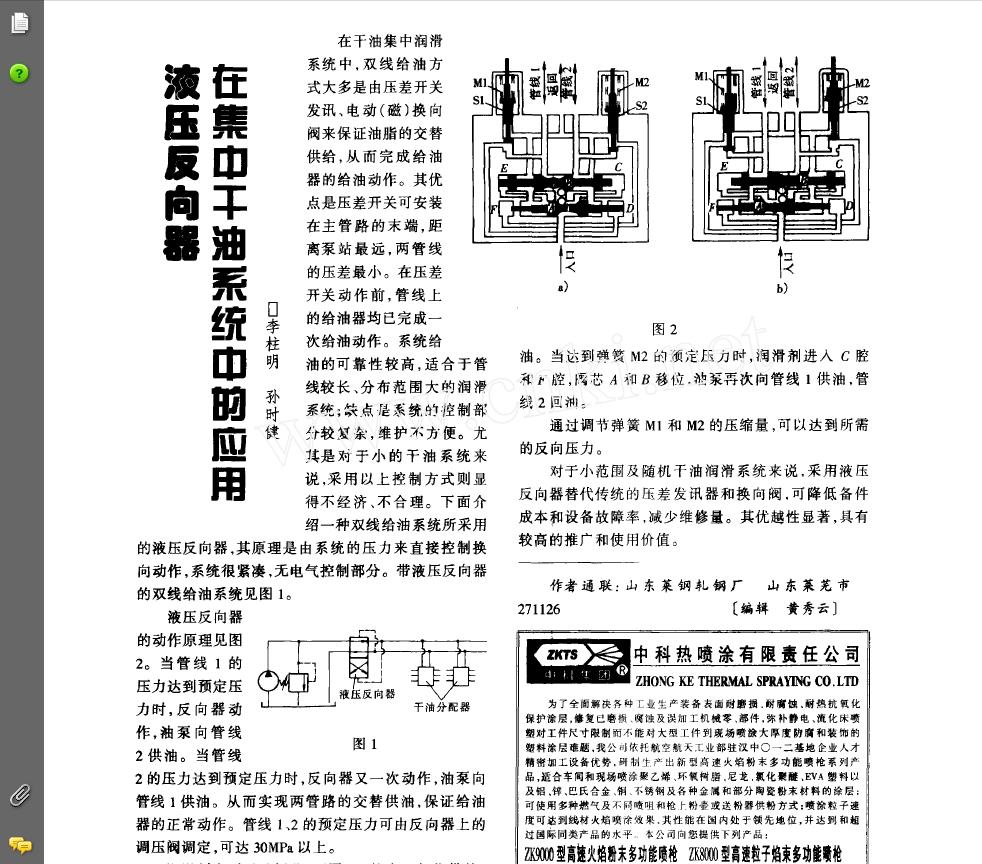

[分享] 液压反向器在集中干油系统中的应用
发表于 2008-10-4 08:22:43 | 显示全部楼层 |阅读模式 来自: 中国辽宁鞍山
液压反向器在集中干油系统中的应用
液压反向器在集中干油系统中的应用.rar

这原理图不对吧?楼主要表达的意思本人听懂了,但图不对?楼主应该再介绍一下应用在何处?以供参考,其可靠性如何?
