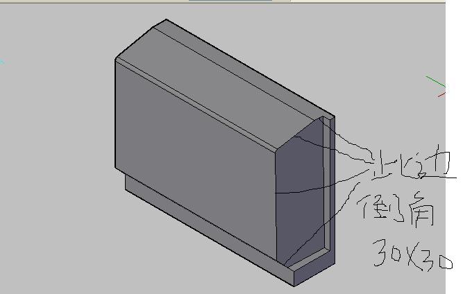

碰到个问题,想了好久都想不出来,这几个边倒圆角可以倒,但倒角(30*30mm)就是倒不出来,这是一个公路T型梁一个模型
: K8 r) L0 @7 W是不是我操作有问题啊,请高手指点一下啊,谢谢!
Drawing1.dwg
171.35 KB, 下载次数: 17
 楼主| 发表于 2008-10-4 10:06:22 | 显示全部楼层 来自: 中国湖南怀化
附带了DWG的文档,CAD2004版本的!
发表于 2008-10-4 10:47:29 | 显示全部楼层 来自: 巴基斯坦
我一般在建模前对有要求的边角在做面域时就先画好,这样成型后就没有必要进行比较小的修整工作.当然这只是一种思路,在三维模型下有些命令并不是很好用,这是需要慢慢摸索的....我做三维的目的是表达一些平面图不能完全表达清楚的部件,所以一般用三维的时间并不多,因为在画出一个三维图的时间内,平面工程图早就完成任务并在休息了哈.....

 楼主| 发表于 2008-10-5 08:08:43 | 显示全部楼层 来自: 中国湖南怀化
这几个边是一个上大下小,前大后小的面的边,倒角和UCS坐标有没有关系?4 x9 H. W9 i' A' r5 @3 o
我的CAD三维建模思路是不是有问题?我一般是先直接拉伸,然后进行放样,三维编辑,并没有像3楼说的建面域之类的,当然我画的三维都是很简单的。
发表于 2008-10-5 14:18:28 | 显示全部楼层 来自: 中国辽宁营口
三维倒角和UCS没有关系.只是你的这几个边是不能倒角的.因为这些边都是样条曲线边,而CAD中三维倒角只能针对直线和圆弧边

 楼主| 发表于 2008-10-5 16:18:47 | 显示全部楼层 来自: 中国湖南怀化
原来是这样啊,谢谢了。

发表于 2008-10-6 10:39:37 | 显示全部楼层 来自: 中国辽宁鞍山
楼主可做两个人45度的三棱柱,通过差集来实现倒角的效果
