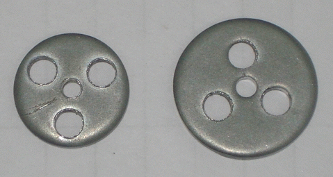

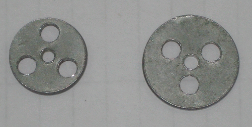

請教路過的兄弟,如圖片上的件,是什么材料?謝謝各位
发表于 2008-10-4 11:41:46 | 显示全部楼层 来自: 中国山西太原
仅从照片的颜色及光泽来看,像铅锌合金,或者是铝合金。
 楼主| 发表于 2008-10-4 11:51:39 | 显示全部楼层 来自: 中国广东深圳
謝謝,我用磁鐵吸可以吸住,說明有鐵的成份,具體是什么還望指教!(且要求在煤油中不生銹)6 G: j# O& i9 {1 q( L
/ \. Z, W1 w8 H. K5 B
[ 本帖最后由 brian_79 于 2008-10-4 11:53 编辑 ]
发表于 2008-10-4 11:54:22 | 显示全部楼层 来自: 中国江苏常州
请问一下,重量如保啊,根据楼主的两张照片,的确很难判断是什么材料,或者是否可以再描述详细一下.
发表于 2008-10-4 12:37:51 | 显示全部楼层 来自: 中国辽宁沈阳
很有可能是低碳钢,如08F之类,冲压而成,之后表面镀锌。
 楼主| 发表于 2008-10-4 22:25:52 | 显示全部楼层 来自: 中国广东深圳
回复 5# hanjixian 的帖子
谢谢 ,另问一下,用spcc 或者冷扎钢板能否达到防锈的目的!

像是电接或新铁料.
, Y0 O1 O7 b* C. Y: a8 ?3 S7 c& h2 c6 A+ `; i# Q6 u
SPCC最好加一道表面处理不然很快就生锈的,如果想节约成本也可用预镀材料,要看你这个产品外观要求怎么样
发表于 2008-10-5 08:40:01 | 显示全部楼层 来自: 中国重庆
最大可能是低碳钢的冲压件!最后有休整外形和镀锌工艺!

应该是铸铁件,如HT200等!!!!!

什么材质怎么可能知道。
# }+ N# @! ~, n; S+ O9 R只知道镀了一层锌。
/ H' D& V. A6 A- @' H2 G你具体把强度拿出来吧

发表于 2008-10-6 06:30:52 | 显示全部楼层 来自: 中国浙江温州
A3料冲裁的

 楼主| 发表于 2008-10-6 09:18:18 | 显示全部楼层 来自: 中国广东深圳
謝謝樓上的各位,評經驗抓一下就可以,現在想知道,A3或者SPCC經沖裁之後用什么表面處理可以達到防銹!
发表于 2008-10-6 13:45:28 | 显示全部楼层 来自: 中国浙江台州
LZ可以算一下密度呀,

防锈?
/ h1 J! \" ^1 _, n3 M# Y2 S' t' M7 B涂漆9 K) A* A7 U* u, O5 N9 j
镀层
发表于 2008-10-6 16:54:41 | 显示全部楼层 来自: 中国江苏南通
热喷金属粉
发表于 2008-10-6 17:02:56 | 显示全部楼层 来自: 中国北京
(且要求在煤油中不生銹)
( t1 ^7 B' _! t* U1 F% Z: Z什么材料都行。
发表于 2008-10-6 18:39:27 | 显示全部楼层 来自: 中国广东东莞
我看是A3冲裁出来的!我做的就是A3料表面镀锌!
