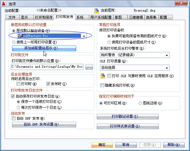

2009装上后发现打印机每次都要重新设定,无法设定默认的打印机作为绘图设备

1、在“选项”设置作为默认的打印设备;# n8 I1 x+ E6 I0 R! ^$ N

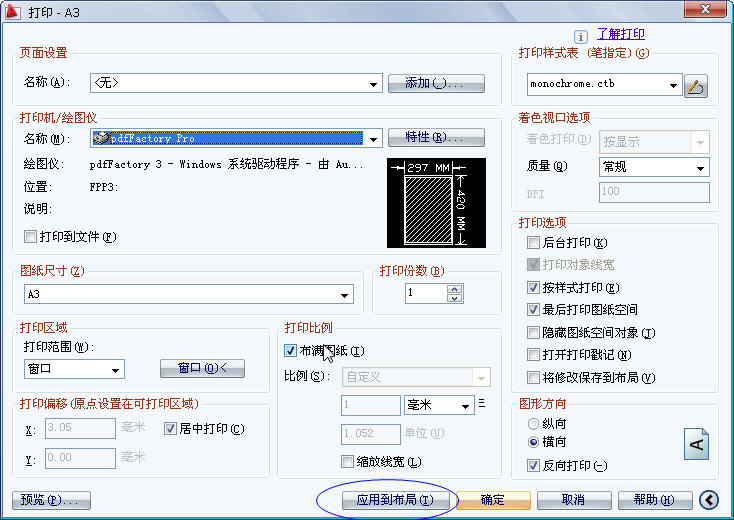

2、单独的文件在打印设置时选择应用到布局,保存文件下次就不用再设置了;如你使用模板创建文件,可以在模板中设置好打印的设备,以后每次创建新图使用此模板就不用每次都设置;
