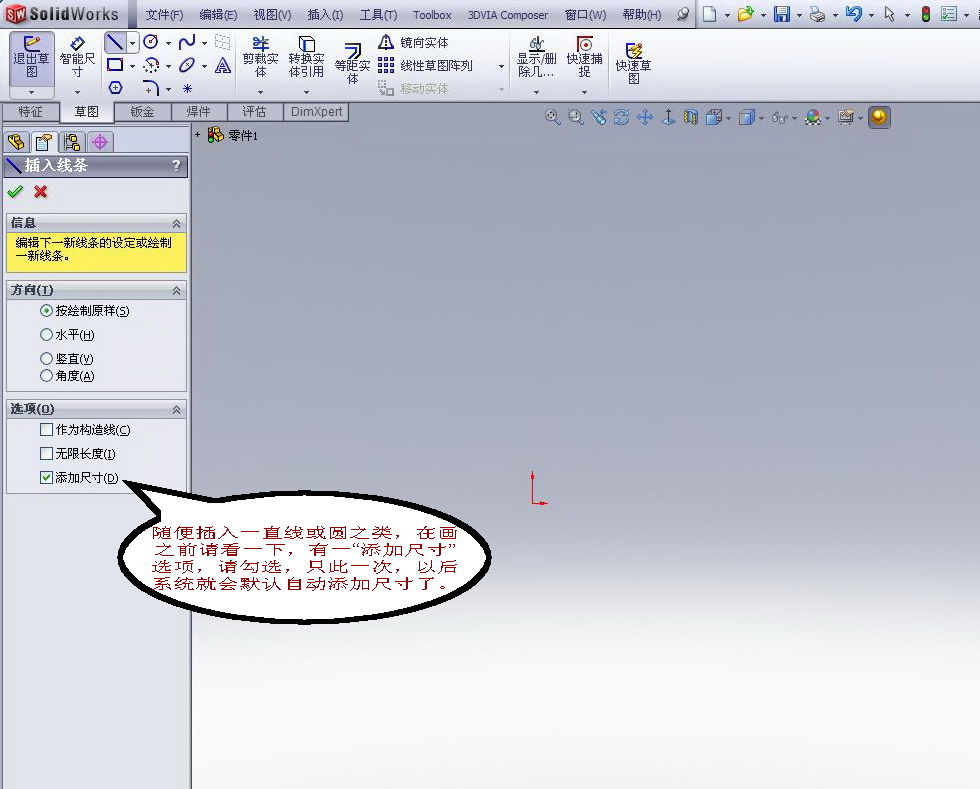

大家好:http://v.youku.com/v_show/id_XMzk4MDY1ODA=.html
" i3 w* j8 X% O. k在这里的草图是怎么做出来的?就是那标注怎么会自动出来呢?3 ?3 ^" `8 c7 p( _5 {% I
请高手指点一下哟,谢谢了
发表于 2008-10-4 21:13:34 | 显示全部楼层 来自: 中国江苏无锡

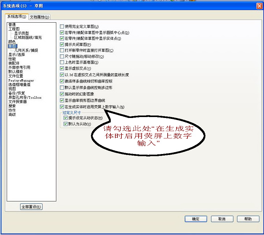

总共分二步,请参看下面两张图片,经设定后就可以自动添加尺寸了.
wlkr + 5 应助

我按2楼的设置好了但不行,画图时是显示屏幕输入状态,但一松鼠标,尺寸就变成确定状态,不知其他人的是否跟我的现象一样
发表于 2008-11-4 15:12:20 | 显示全部楼层 来自: 中国山东聊城
原帖由 ndy186 于 2008-11-4 14:46 发表 http://www.3dportal.cn/discuz/images/common/back.gif
3 @2 c7 D* t1 u5 Z我按2楼的设置好了但不行,画图时是显示屏幕输入状态,但一松鼠标,尺寸就变成确定状态,不知其他人的是否跟我的现象一样
5 b, h% Y  t8 y9 B& y这主要是跟你画图习惯有关,如画一条直线,你是在画线状态下,点取一点后,拖动鼠标到另一点再松手。就是你现在的样子。
7 D' a% |: E$ t# W: \& l/ v如果实现2楼的效果,你可以这样:在画线状态下,点取一点后,松开左键,拖动鼠标到下一点(大约位置),不要按鼠标,而是用键盘输入尺寸,回车,这样就是2楼所说的效果了。
