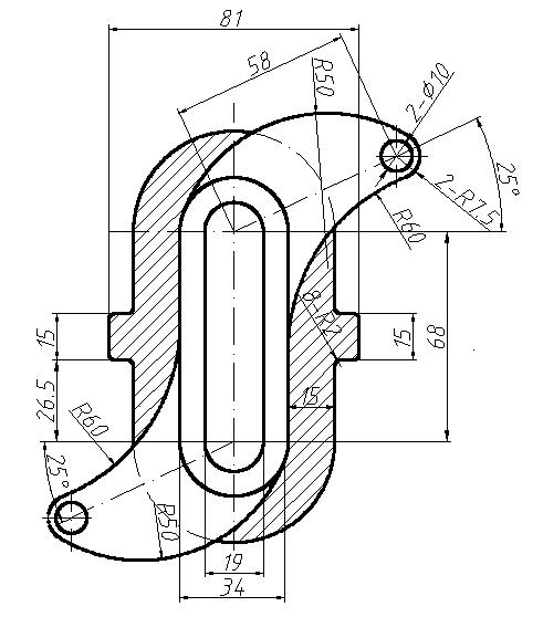

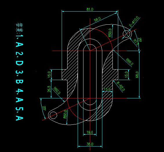

发表于 2008-10-4 20:57:15 | 显示全部楼层 |阅读模式 来自: 中国台湾

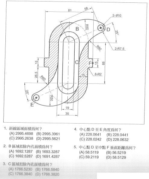

這一題再請有興趣練習的同好們練練看0 e; Z. d3 _7 V' r' q  s3 d/ {: Z
$ Y( o$ X! C; a5 O8 g

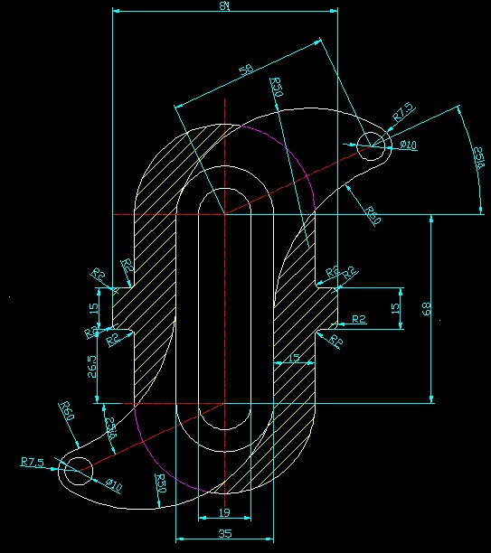

发表于 2008-10-5 14:41:30 | 显示全部楼层 来自: 中国上海
我的答案是:1 A;2 D;3 B;4 不知道楼主所说的是哪个角度,故待做;5 A。
12.dwg

发表于 2008-10-6 01:17:10 | 显示全部楼层 来自: 中国台湾
(1).A     (2).D     (3).B     (4).A     (5).A

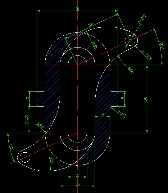

发表于 2008-10-7 20:40:28 | 显示全部楼层 来自: 中国山东东营
我也交一份答案
我也来练习一下!
参与人数 1三维币 +10 收起 理由
2005llnn + 10 很好

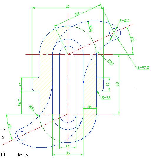

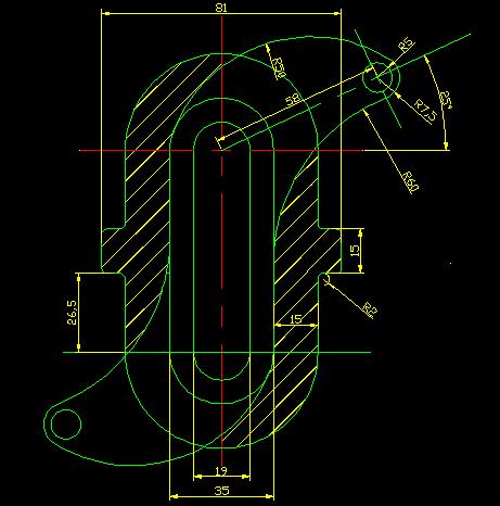

发表于 2008-10-7 21:19:57 | 显示全部楼层 来自: 中国浙江宁波
基础综合练习12-原题
我已经画好了,不知对不对?不知道怎么把图帖上去,晕!

发表于 2008-10-8 11:30:09 | 显示全部楼层 来自: 中国山东东营
回复 5# 杨善梅 的帖子
可以把你的文件打开,复制窗口到剪贴板,再打开画图程序进行粘贴,后存为要求的格式文件。上传附件即可。

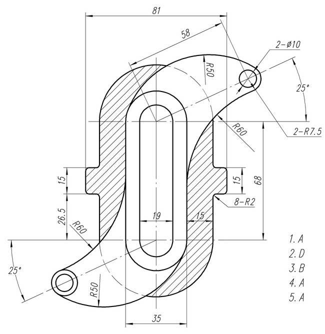

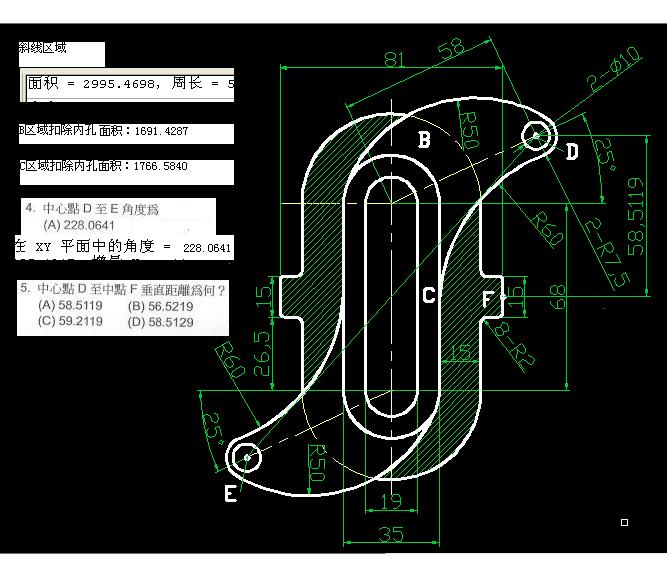

发表于 2008-10-8 11:55:06 | 显示全部楼层 来自: 中国
答案:A、D、B、A、A 12.JPG
参与人数 1三维币 +8 收起 理由
2005llnn + 8 很好

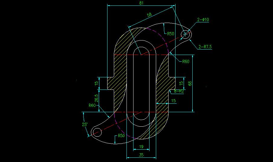

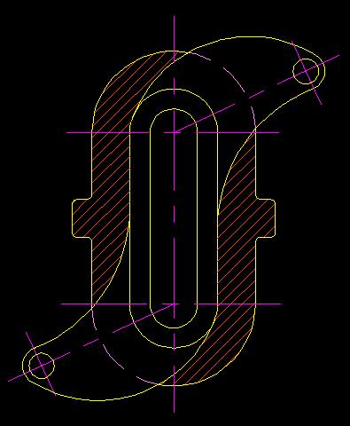

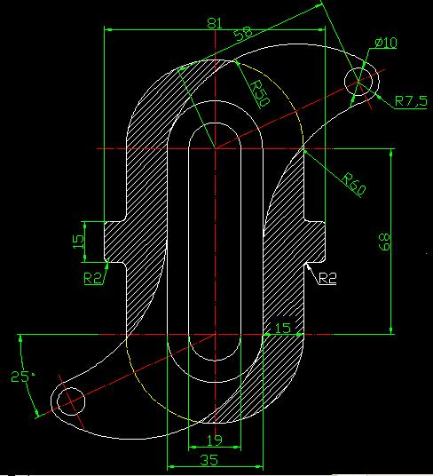

发表于 2008-10-8 19:40:51 | 显示全部楼层 来自: 中国广东韶关
12.jpg ! p5 T# C6 Q( V% l- K( n
: E: c: x% J0 h! F
交作业拉
+ q2 _) `+ s! i9 c) Q" [' N0 \: A# H. S8 z0 W
[ 本帖最后由 freeinterest 于 2008-10-8 19:45 编辑 ]
2005llnn + 5 鼓励

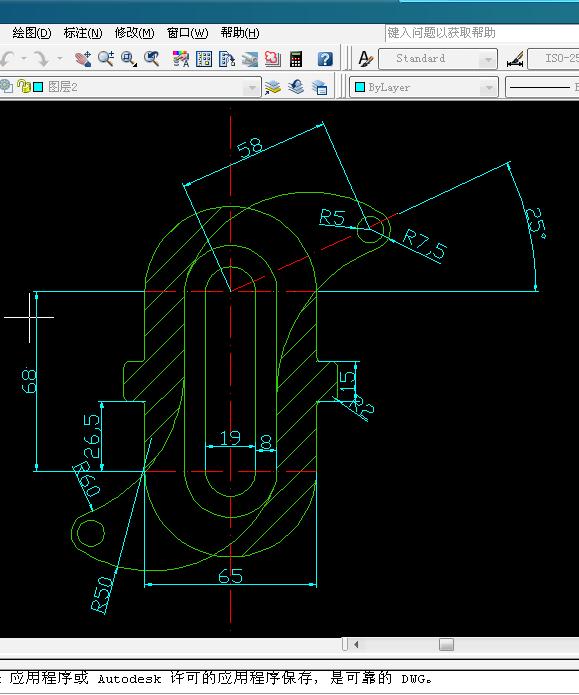

发表于 2008-10-10 09:38:53 | 显示全部楼层 来自: 中国福建莆田
我的基础练习题124 c  I! s; b2 Z, F
2005llnn + 5 鼓励,错误较多

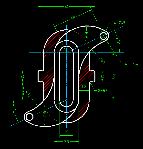

发表于 2008-10-10 12:58:06 | 显示全部楼层 来自: 中国四川绵阳
ADBAA8 [# B) u& i, ^- v
参与人数 1三维币 +8 收起 理由
2005llnn + 8 很好,第4角度标注有误

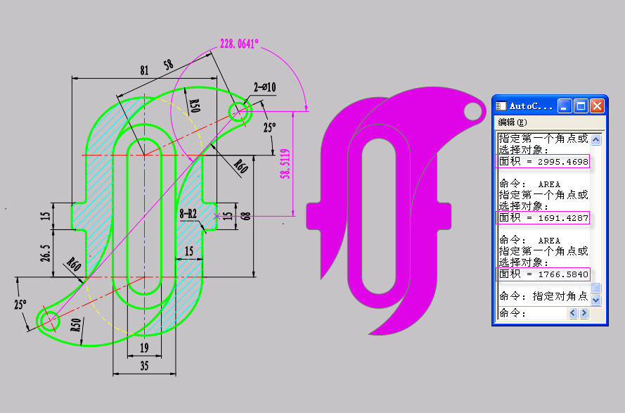

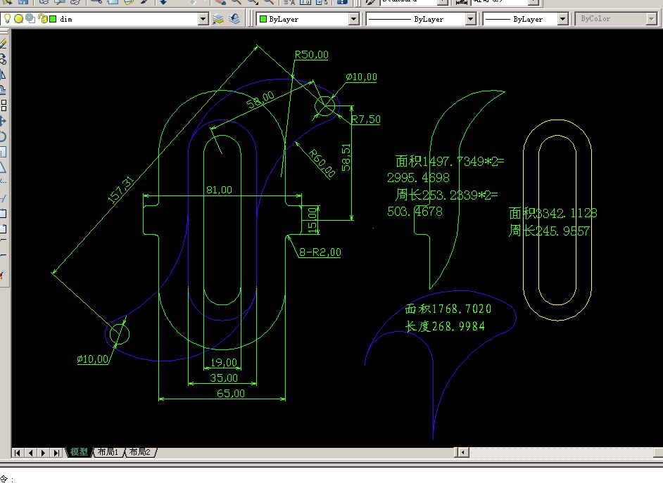

在这求助一下:
; q- F8 y$ G) l" g/ ?有谁能告诉我下,“中心点D至E角度”是指的哪个角度??怎么标注或查询,不胜感谢!!!
# W7 i4 K; j/ Z. _. f6 H' Z惭愧啊,到现在还不知道这是指什么。。。4 ^- k+ n. O2 W% [

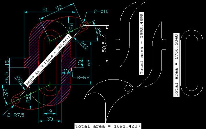

发表于 2008-10-14 19:21:46 | 显示全部楼层 来自: 中国江西新余
抽空作了一个,交上来。
4 g) n1 e7 t  d, \" K( Q
1 ?# g4 y+ S  Y' M& U' \- H; p# O. m/ S7 a8 x
2005llnn + 5 没有给出答案

发表于 2008-10-17 23:18:11 | 显示全部楼层 来自: 中国新疆克拉玛依

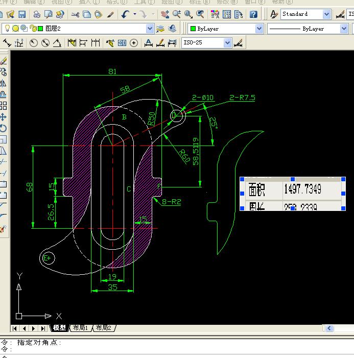

请教一下楼主,为什么我画的图尺寸和 原图一样,算出来的面积不一样呢?谢谢了!
2005llnn + 5 鼓励,方法正确才行。
