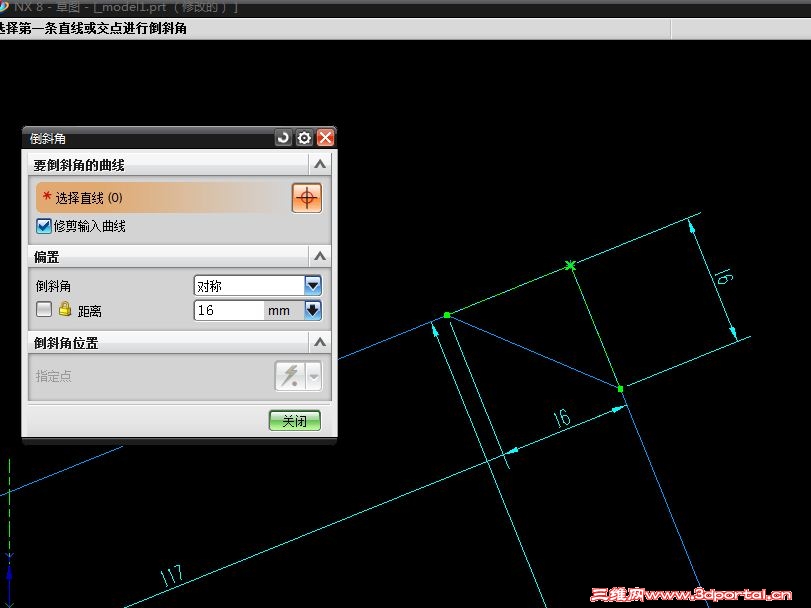

发表于 2012-8-19 16:29:30 | 显示全部楼层 来自: 中国山东青岛
发表于 2012-8-20 07:37:16 | 显示全部楼层 来自: 中国山东济南
NX8.0以上版本的草图中已增加了该命令,不过从修改的角度来说尽量在草图中少用吧,还是在实体操作中倒斜角方便些
