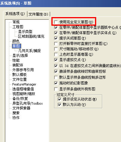

大家帮我一下SW的草图完全定义问题,
% c$ K0 E5 S. q& y, S如:我画了一个矩形,要进行拉伸时,9 e% z4 K, F/ U7 M5 _
这时就提示我  “此操作需要一个完全定义的草图轮廓6 ?7 c/ [+ |* M" p/ n5 `3 ]0 C2 }5 G* T
怎么把这个提示关掉哟,谢谢了!!
% F% S' t/ C- `& W, M; z$ j, g# c+ }% q+ m4 {5 Q; v* q9 P5 R' B
因为有时候我不需要完全定义草图。

在选项里把“使用完全定义草图”勾选项去掉就好。

你可能在系统选项中启用了完全定义草图。勾选掉就可以了。

谢谢楼上的位,我的问题得到了如意的解决,感激中, good
