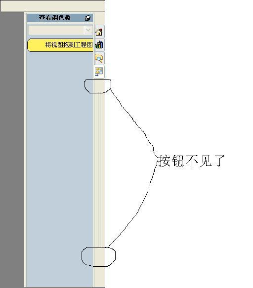

我的SW07界面上的按钮不见了,请高手看看怎么恢复,感觉用起来很不方便

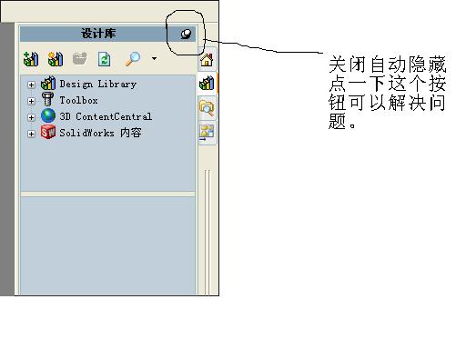

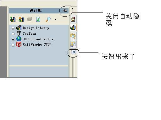

通过同事的指点,现在问题解决了,为使各朋友不在出现同样的问题,我把解决的方法贴出来,希望对大家有帮助。* ~  R8 S* f* i$ C: V. r8 X
