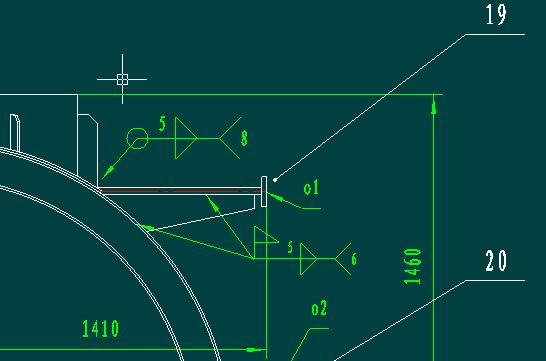

在图纸中看到了这样一个符号:在一个角焊缝标识前加了一个“三角旗”的符号,查了一下ISO2553,表示现场焊接,请问什么叫现场焊接?) u4 T2 ?" W( ]( V$ a

这个小三角旗符号表示该焊缝需要现场焊接,即在工厂对此组焊件不用组焊,待到现场安装时再组焊。在我国国标中也是这样规定的。
