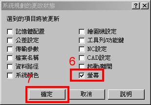

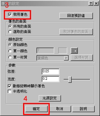

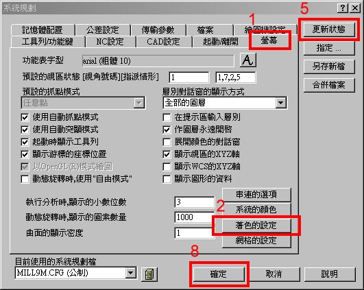

发表于 2008-10-6 17:26:15 | 显示全部楼层 来自: 中国台湾
如图步骤操作即可^^, P6 Z7 y& b* {: l
9 s3 c, k6 P5 P9 {/ s: A2 T9 Z(屏幕→系统规划)1 ^1 L  P9 k) i
1.屏幕→
" `+ F) C9 _7 y2 f- y$ J2.着色的设定
! U( P8 X/ S0 c. I, q, T7 l! C 圖1-系統規劃-螢幕-01.jpg ' u% e4 f5 b6 F& a9 r% b( H# J8 J
" {, ]2 o3 _. V3 L, e: R6 N
+ _* y  t9 ~# s- M* F! u2 [. `
$ |, x0 o2 N* l4 p* ]/ C' z
3.启用着色(打勾)0 ~2 b3 J: q$ W+ M; x. }9 w, ?2 z
4.确定

5.更新状态--(1)( ?$ h5 C! |4 ]8 o, `
3 G9 U' c, D& B/ T8 N  Q5 V) F8 y. `' M
; c5 G# B6 _, v# T! e. X8 }- `) X
) q* D4 Z- O; X
- Q; b. k! F( d; J7 ~+ ]
6.屏幕(打勾)7 }1 V+ @" [& v; B$ w% l
7.确定' s( ^, W+ |" H, `1 N: M
PS:若其选项也有变更过,记得也要打勾% [5 }- z' z6 b$ G; D5 k; A- o% G
' q! r+ Q& q: ?0 T
/ u+ ~! V1 K$ n; k% _  ?' T* F1 T' K) j# d; N
1 u- r- k6 M+ I+ f* b8.确定--(1)1 R. Q3 L2 Y7 X7 G/ a
6 k0 F. H- Q. H6 i6 j# p3 ?2 D- e! J% x2 l2 M' ^+ T
4 b6 |5 n( c$ O* g2 |
0 M2 k$ I/ j# X
9.确定  K$ j, o. p( S6 @4 P
PS:此后就算重启MC,预设也是【启用着色】0 `/ w$ \! i4 P2 j2 P1 z
圖4-變更確認-01.jpg ; I% R, @% j4 j7 k2 F
: F3 h* H2 ~  O% r- y2 Z2 L: s% z
[ 本帖最后由 elem 于 2008-10-6 17:33 编辑 ]
