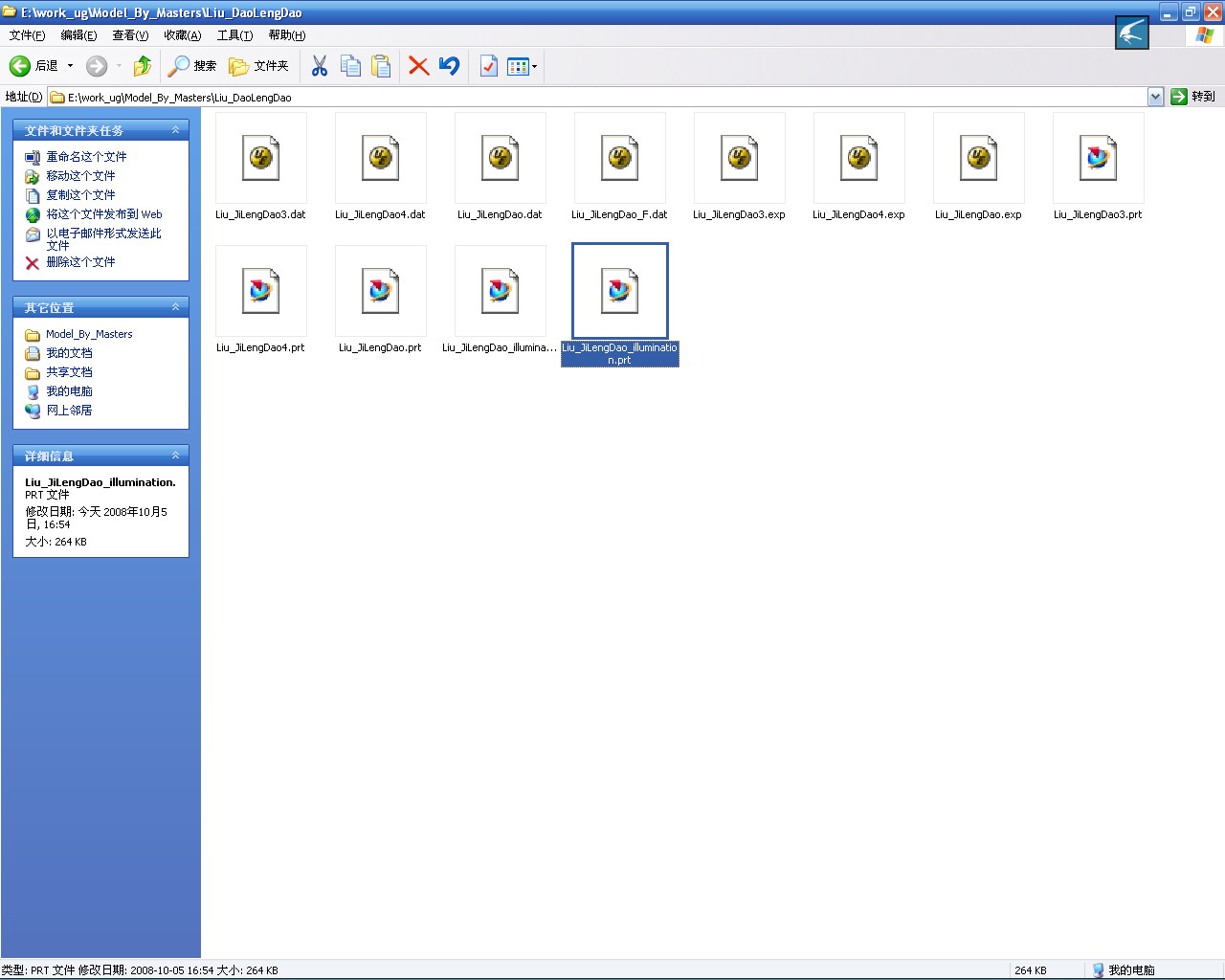

UG文档的关联性丢失,重新关联后(且图标非常难看,见图)无法通过缩略图预览文件、且选中后也无法在Windows左侧的详细信息中预览,很不方便,教教我怎么做呢?

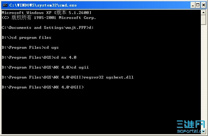

这个帖子又被提上来了,刚才查了一些,找到一个解决方案,请大家参考。4 m. q! b3 t$ g% S

发表于 2010-4-27 15:18:52 | 显示全部楼层 来自: 中国江苏苏州
可以用两个方法试试:一、在ug首选项里,对其保存属性修改,在保存时选择生成部件预览图。
8 c6 {: @7 ~3 r: e2 z: ~/ `二、在windows文件夹选项里,文件格式选项卡下,选择prt格式文件,将其与ug程序关联起来即可。
